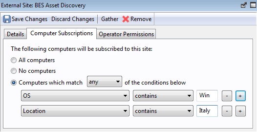

サイト文書の「コンピューターのサブスクリプション」タブでは、指定されたサイトをクライアントがサブスクライブするための条件を設定することができます。
このウィンドウには、サイト文書の「コンピューターのサブスクリプション」タブが強調表示されています。
外部サイトの場合、3 つのボタンがあります。
  • 「すべてのコンピューター」。使用可能なすべてのクライアントが、指定されたサイトをサブスクライブします。
  • 「なし」。すべてのクライアントはこのサイトをサブスクライブしません。
  • 「以下の...」: クライアント・プロパティーに基づいてサブスクリプションの条件を設定します。これは、プロパティー/演算子/値の 3 つの組み合わせで指定するプロパティーを満たすコンピューターのみにサブスクライブさせる柔軟な手法です。プルダウン・メニューから「いずれか」または「すべて」を選択して、条件を OR または AND で結合できます。プラス・ボタンを使用して別の条件を追加したり、マイナス・ボタンを使用して条件を削除したりすることができます。

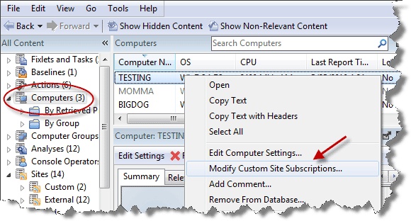

  • 「アドホック・カスタム・サイトのサブスクリプション・アクションを介してサブスクライブするコンピューター」: このオプションでは、すべてのコンピューターがサブスクライブを解除した状態で開始します。後でコンピューターがサブスクライブするようにするには、コンピューターのリストを表示し (ドメイン・パネルのナビゲーション・ツリーから「コンピューター」をクリック)、目的のコンピューターのセットを右クリックします。このコンテキスト・メニューで、「カスタム・サイト・サブスクリプションを変更」を選択します。
    このウィンドウには、ドメイン・パネルのナビゲーション・ツリーが表示されています。パネルの左側では、「コンピューター」タブが丸で囲まれています。パネルの右側では、「カスタム・サイト・サブスクリプションの変更」オプションが選択されています。

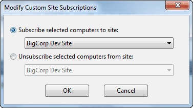

    結果として表示されたダイアログで、サブスクライブするサイト、またはサブスクライブを取り消すサイトを選択します。
    このウィンドウには、「カスタム・サイト・サブスクリプションの変更」ダイアログが表示されています。このダイアログには、サブスクライブするサイトまたはサブスクライブを取り消すサイトを選択するためのオプションが表示されています。
    アドホック・オプションが設定されているサイトのみがプルダウン・メニューでサブスクリプション用に選択できます。このダイアログでは、コンピューターによるアドホック・グループのサブスクライブを取り消すこともできます。
このダイアログは、ドメイン・パネルのナビゲーション・ツリーで「サイト」アイコンをクリックし、結果として表示されたリスト・パネルから項目をクリックして、「コンピューターのサブスクリプション」タブをクリックすることによって使用できます。
