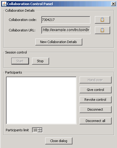

  2. セッションが開始されたら、「複数のコントローラー用にコラボレーション・パネルを開く」をクリックします。
    「コラボレーション制御パネル」が開きます。
    1. ブローカー経由で接続するコラボレーション・セッションの「コラボレーション制御パネル」
    ブローカー経由で接続するコラボレーション・セッションのコラボレーション制御パネルのウィンドウ。マスター・コントローラーはここでセッション・アクティビティーを制御する
  3. 「開始」をクリックします。
タスクの結果
コラボレーション・コードと URL が、「コラボレーション制御パネル」「コラボレーションの詳細」セクションに表示されます。これらの値を、コラボレーション・セッションに参加する必要のある新規コントローラーに通知します。
注: クリップボード・アイコンを使用して、接続コードと URL をクリップボードにコピーすることができます。
必要に応じて新規の接続コードと URL を取得するには、「新規コラボレーションの詳細」をクリックします。
