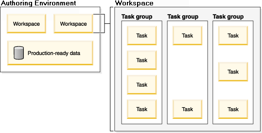

Le diagramme ci-dessous explique comment un espace de travail peut être divisé en groupes de tâches et en tâches :
Vue détaillée d'un espace de travail qui montre les groupes de tâches dans l'espace de travail et les tâches dans chaque groupe de tâches.
