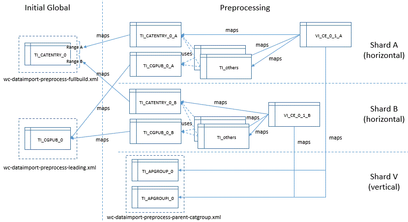

A l'aide de l'exemple de fichier, vous pouvez construire un régime de fragmentation qui fonctionne comme suit :
Dans cet exemple, deux phases se produisent dans l'exécution de prétraitement. Dans la première phase Global initial, vous traitez les tables de base de données TI_CATENTRY_0 et TI_CGPUB_0 une fois, avant que les fragments ne soient traités. Dans la deuxième phase Prétraitement, les fragments A, B et V commencent leur traitement en parallèle.
  • Avant d'effectuer la première phase Global initial, assurez-vous que le répertoire InitialGlobal référencé par Global.preprocessing-initial-global-table-dir contient les fichiers wc-dataimport-preprocess-fullbuild.xml et wc-dataimport-preprocess-leading.xml. Par défaut, il s'agit du répertoire /opt/WebSphere/AppServer/profiles/default/installedApps/localhost/ts.ear/xml/search/dataImport/v3/db2/InitialGlobal. Il contient les fichiers wc-dataimport-preprocess-fullbuild.xml.vertical et wc-dataimport-preprocess-leading.xml.vertical. Supprimez l'extension .vertical de chaque fichier et assurez-vous qu'ils contiennent toutes deux des instructions CREATE TABLE pour les tableaux de base de données TI_CATENTRY_0 et TI_CGPUB_0.
  • Les vues TI_CATENTRY_0_A et TI_CATENTRY_0_B utilisent la fonction FinalViewDataPreProcessor pour se mapper à la plage A ou B de TI_CATENTRY_0.
  • TI_CGPUB_0_A et TI_CGPUB_0_B sont des vues qui se mappent à TI_CGPUB_0 (deux de ses alias). D'autres tables temporaires utilisent TI_CATENTRY et TI_CGPUB de façon normale dans chaque fragment.
  • Les vues TI_APGROUP_0 et TI_APGROUPI_0 sont traitées dans le fragment vertical, de sorte que leurs noms n'ont pas de suffixe de fragment.
  • Les définitions VI_CE_0_1_A et VI_CE_0_1_B exigent que TI_APGROUP_#INDEX_SCOPE_NO_SHARD_TAG# et TI_APGROUPI_#INDEX_SCOPE_NO_SHARD_TAG# se réfèrent à la fois aux tables TI_APGROUP_0 et TI_APGROUPI_0.
