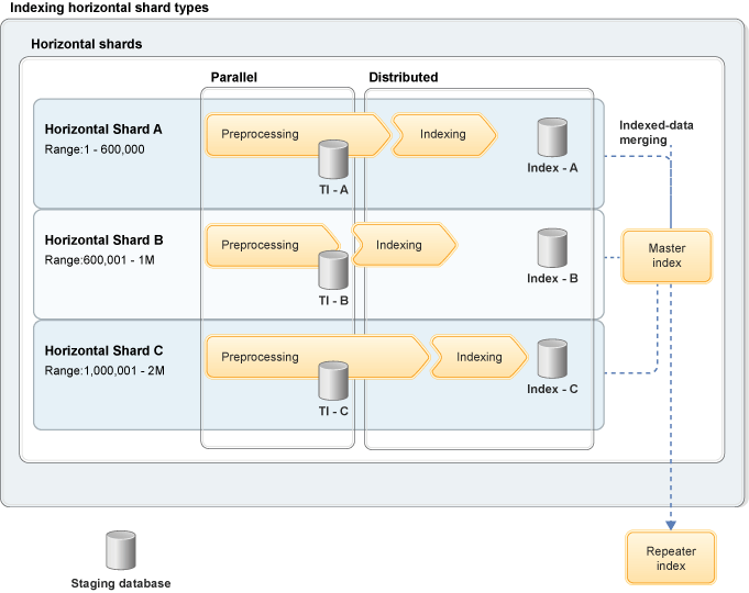

L'indexation des types de fragments horizontaux uniquement entraîne le prétraitement de tous les fragments à la même heure de départ. Ils sont exécutés en parallèle, indépendamment les uns des autres. Une fois que l'un des fragments a terminé le prétraitement, il peut immédiatement commencer à indexer ses données prétraitées dans son propre noyau d'index.
Une fois que tous les fragments sont indexés, une commande de fusion d'index est déclenchée pour fusionner tous les index de fragments dans un seul index maître. Etant donné que tous les fragments horizontaux produisent des données indexées, la fusion qui en résulte fonctionne avec des données indexées pour l'index principal.
Le diagramme suivant montre le processus d'indexation des types de fragments horizontaux uniquement : Où :
  1. Les fragments, A, B et C traitent différentes tailles de plage.
  2. Tous les fragments commencent le prétraitement en même temps.
  3. Chacun des fragments écrit dans ses propres tables temporaires. En raison des différentes valeurs de plage, chaque prétraitement se termine à un moment différent.
  4. L'indexation de chaque fragment commence immédiatement après la fin de sa tâche de prétraitement. Par conséquent, l'indexation commence et se termine à des moments différents.
  5. Une fois que tous les fragments ont terminé leur indexation, une commande de fusion est envoyée pour fusionner les données indexées des trois fragments différents dans l'index principal. Ensuite, les données sont répliquées dans l'index du répéteur.

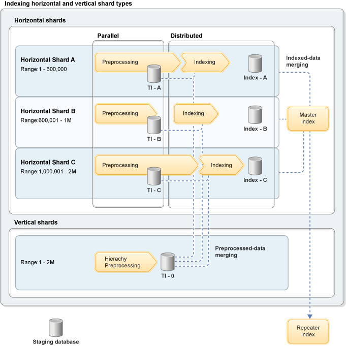

L'indexation d'une combinaison de fragments horizontaux et verticaux est légèrement différente de l'indexation des fragments horizontaux uniquement. Alors que le prétraitement de tous les fragments peut commencer en même temps, l'indexation horizontale des fragments ne peut commencer qu'après que tous les fragments verticaux ont terminé leur prétraitement. Les fragments horizontaux indexant les scripts lisent les données à partir de la table temporaire de leur propre fragment et de la table temporaire du fragment vertical.
Le diagramme suivant montre le processus d'indexation des types de fragments horizontaux et verticaux : Où :
  • Les tâches de prétraitement de tous les fragments commencent en même temps.
  • Le fragment horizontal B termine sa tâche de prétraitement, mais reste inactif jusqu'à ce que le prétraitement du fragment vertical se termine.
  • Une fois le prétraitement vertical terminé, l'indexation peut commencer.
  • Le fragment vertical n'a qu'une tâche de prétraitement, ce qui entraîne la fusion des données prétraitées par les fragments horizontaux, en plus de leurs propres données prétraitées. Une fois les tâches d'indexation terminées, une commande de fusion est envoyée pour fusionner les données indexées du fragment horizontal dans l'index maître, puis répliquée dans l'index du répéteur.
Par défaut, la hiérarchie du catalogue n'est prise en charge que pour un fragment vertical. Toutefois, vous pouvez créer des fragments verticaux personnalisés pour répondre à vos besoins.
