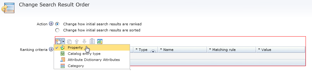

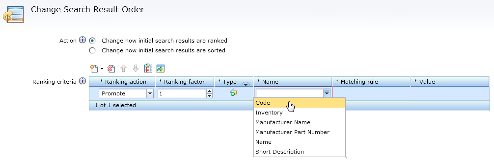

Les captures d'écran suivantes affichent le sélecteur de propriétés par défaut dans le Centre de gestion :
Sélecteur de propriétés par défaut dans le Centre de gestion
