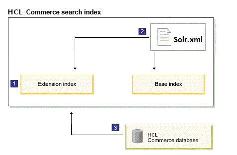

Le schéma d'index de base HCL Commerce Search est personnalisé en fonction du flux suivant :
extension du schéma d'index de base HCL Commerce Search
Où :
  1. Les artefacts d'index d'extension doivent être créés en premier et placés dans un répertoire spécifique sous le répertoire d'accueil Solr déployé. La structure du schéma d'index d'extension est définie dans le fichier de configuration schema.xml Solr.
    Pour que l'index de base puisse référencer un index d'extension, le schéma d'index d'extension doit définir ce qui est similaire à une clé étrangère qui correspond au nom et au type de zone unique dans le schéma d'index de base. Le type de données de zone référencé doit être un type de données simple tel que Chaîne, Entier ou Valeur flottante. Il doit correspondre au nom et au type de clé unique de l'index de base.
    Evitez les noms de zones communs entre les index d'extension et l'index de base, autres que la zone référencée. Il est recommandé d'utiliser une convention de dénomination qui préfixe les zones d'index d'extension pour éviter les collisions de noms.
  2. Les noyaux d'index d'extension doivent être enregistrés sous le fichier solr.xml, car le serveur Solr charge les index enregistrés sous le fichier solr.xml. Ce fichier contient également le mappage entre l'index de base et l'index d'extension.
  3. L'index d'extension doit être enregistré dans la base de données HCL Commerce. L'exécution de HCL Commerce recherche tous les index Solr enregistrés dans la table SRCHCONFEXT. Les index d'extension sont enregistrés en tant que sous-types d'index de l'index de base.
Remarque : L'index Classement des produits est utilisé pour démontrer les étapes nécessaires pour étendre le schéma d'index de base Entrée de catalogue pour l'ID de catalogue principal 10001 dans HCL Commerce Developer. Le type d'index est CatalogEntry. Le nouveau sous-type d'index est Classement, et le nouveau nom de noyau d'index est MC_10001_CatalogEntry_Ranking_generic.
