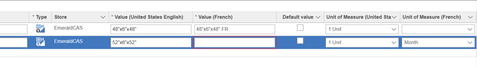

HCL Commerce Version 9.1.9.0La commutation de langue est prise en charge pour les valeurs de facette. Assurez-vous que toutes vos facettes ont une entrée pour la commutation de langue. Si certaines facettes ont une langue de repli entrée alors que d'autres n'en ont pas, les facettes sans entrée de repli ne pourront pas revenir à l'anglais. Par exemple, dans l'exemple suivant, la deuxième entrée ne revient pas à l'anglais.
