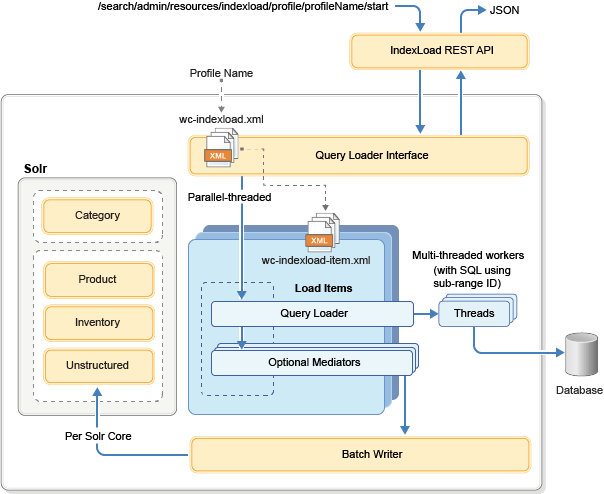

Le diagramme suivant illustre une présentation générale de Index Load.
Aperçu Chargement d'index
Où
Index Load contient les composants suivants :
Servlet Chargement d'index (SolrIndexLoadServlet)
L'interface Index Load. Il accepte les commandes avec des informations d'entrée telles que le profil, le catalogue et le magasin. Les informations d'entrée sont utilisées pour rechercher les fichiers de configuration spécifiés.
Interface du chargeur
Crée des unités du chargeur à exécuter en fonction de l'élément de chargement configuré (loaditem). Il n'existe qu'un seul chargeur, qui peut utiliser plusieurs articles de chargement. Chaque élément de charge comprend un lecteur, et zéro ou plusieurs médiateurs.
Article du chargeur
L'unité opérationnelle pour Index Load. Vous pouvez transmettre plusieurs articles du chargeur en parallèle, où chaque article de chargeur est une unité de charge indépendante contrôlée par un chargeur de données unique.
Au sein d'un chargeur, il existe un lecteur de données qui peut lire les données dans plusieurs unités d'exécution et des médiateurs optionnels. Les médiateurs se trouvent dans une chaîne, où la sortie d'un médiateur est l'apport d'un autre médiateur, avec un seul programme d'écriture de données. La cible de plusieurs éléments de chargement peut être la même instance de base ou des instances différentes.
Lecteur
Lit les données physiques originales provenant de sources de données en parallèle et les transmet au médiateur. SolrIndexLoadQueryReader est utilisé par défaut pour lire les données des bases de données relationnelles spécifiées par les fichiers de configuration.
Médiateur
BusinessObjectMediator définit une interface commune pour prendre l'entrée du lecteur et la transformer afin de suivre le modèle de conversion, tel que spécifié dans les fichiers de configuration. Vous pouvez fournir zéro médiateur ou plus, lorsque la sortie d'un médiateur est l'entrée du médiateur suivant. Lorsque tous les médiateurs finissent de se transformer, le programme d'écriture de données physiques conserve les objets physiques dans Solr en appelant l'interface Solrj.
Service de traitement par lots
Ajoute des documents Solr et les valide sur le serveur Solr. Un seul service par lots sert chaque noyau Solr unique, avec la possibilité d'interagir avec plusieurs programmes d'écriture d'index. Le service par lots contient une file d'attente interne pour la mise en mémoire tampon des documents inachevés depuis divers programmes d'écriture. Une fois que le document d'entrée est prêt pour l'indexation, il est envoyé au service d'exécution Solr.
Le service par lots est utilisé par défaut pour renseigner l'index d'extension de prix lors de l'indexation des prix des contrats à l'aide de Index Load.
