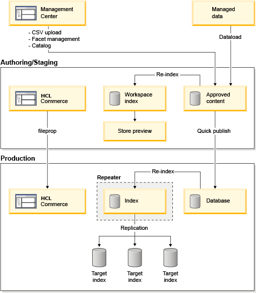

Le flux d'index de recherche avec Publication immédiate et l'index d'espace de travail pour les correctifs d'urgence
Le diagramme suivant décrit l'utilisation de l'application d'un correctif d'urgence à l'aide de Publication immédiate dans un environnement de création et la façon dont l'index de recherche en production est mis à jour avec l'index d'espace de travail :
Application de correctifs d'urgence à l'aide de Publication immédiate

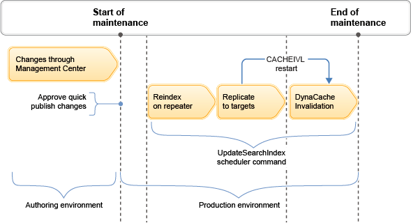

Chronologie des événements
Le diagramme suivant illustre la chronologie des événements que vous devez prendre en compte lors de l'indexation avec Publication immédiate pour les correctifs d'urgence :
Chronologie des événements lors de l'indexation avec Publication immédiate pour les correctifs d'urgence
Où :
  1. Une opération de réindexation est exécutée lorsque le travail du planificateur UpdateSearchIndex est lancé.
  2. Une fois l'indexation terminée, la réplication de l'index commence.
  3. Le planificateur surveille ensuite l'avancement de la réplication d'index sur tous les serveurs subordonnés de recherche en production.
  4. Une fois toutes les réplications d'index terminées, le travail du planificateur émet une instruction d'invalidation du cache en l'insérant dans une entrée de type redémarrage dans la table CACHEIVL. Cette insertion est effectuée en utilisant l'heure de début du travail du planificateur comme heure de début de l'invalidation du cache.
