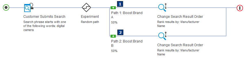

Exemple
Voici un exemple d'expérimentation de règle de recherche avec deux chemins également pondérés qui modifient les résultats de recherche de différentes manières :
Exemple d'une expérimentation de règle de recherche
