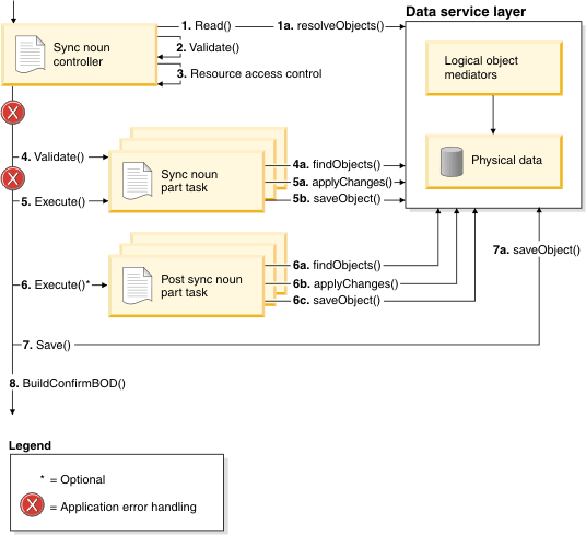

Le flux détaillé du pattern de traitement de cette commande est décrit ci-après :
  1. La commande de contrôleur Sync Noun décompose le BOD et appelle la méthode read() pour résoudre les objets racine des noms à synchroniser.
  2. La méthode validate() est appelée pour exécution de validation commune éventuellement requise.
  3. Une vérification de contrôle d'accès est effectuée pour s'assurer que l'utilisateur actuel est habilité à synchroniser le nom spécifié.
  4. Les commandes de tâche Sync Noun Part sont instanciées et pour chaque commande, la méthode validate() est exécutée afin de signaler les erreurs potentielles pouvant intervenir en cours de traitement.
    1. La commande Sync Noun Part lit toutes les informations requises et valide l'entrée.
  5. La commande Sync Noun Part est exécutée pour effectuer la modification.
    1. La commande Sync Noun Part applique les modifications.
    2. La commande Sync Noun Part enregistre les modifications éventuelles apportées aux objets de données extraits dans l'instance en cours de la commande.
  6. La commande Post Sync Noun Part est instanciée et exécutée.
    1. Des données supplémentaires sont lues.
    2. D'autres données peuvent être modifiées.
    3. Les modifications sont sauvegardées.
  7. L'enregistrement est appelé sur l'objet extrait à l'étape 1.
  8. La réponse est créée et renvoyée.
