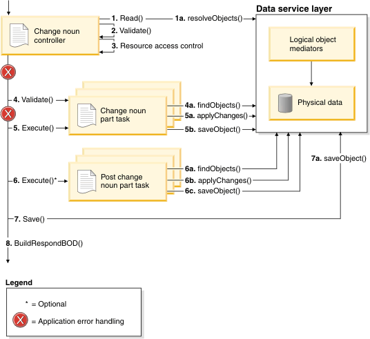

Les étapes suivantes décrivent en détail le flux du pattern de traitement de la commande Change :
  1. La commande de contrôleur Change Noun décompose le BOD et appelle la méthode read() pour résoudre les objets racine des noms à modifier. L'objet racine correspond à l'enregistrement primaire de l'objet métier.
  2. La méthode validate() est appelée pour exécution de validation commune éventuellement requise.
  3. Une vérification de contrôle d'accès est effectuée pour s'assurer que l'utilisateur actuel est habilité à modifier le nom spécifié.
  4. Les commandes de la tâche Change sur les parties de nom sont instanciées et pour chaque commande, la méthode validate() est exécutée afin de signaler les erreurs potentielles pouvant intervenir en cours de traitement.
    1. La commande Change sur partie de nom lit toutes les informations requises et valide l'entrée.
  5. La commande Change sur partie de nom est exécutée pour effectuer la modification.
    1. La commande Change sur partie de nom applique les modifications.
    2. La commande Change sur partie de nom enregistre les modifications éventuelles apportées aux objets de données extraits dans l'instance en cours de la commande.
  6. La commande de traitement post-modification de la partie de nom est instanciée et exécutée.
    1. Des données supplémentaires sont lues par la méthode findObjects().
    2. D'autres données peuvent être modifiées par la méthode applyChanges().
    3. Toutes les modifications sont sauvegardées par la méthode saveObject().
  7. L'enregistrement est appelé sur l'objet extrait à l'étape 1.
  8. La réponse est créée et renvoyée.
