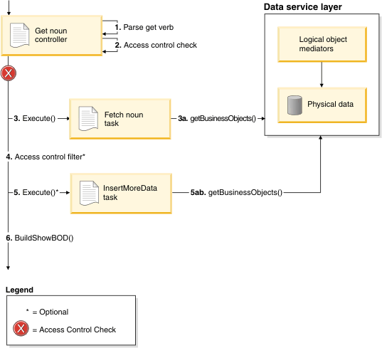

Pattern de traitement de la commande Get
Le flux détaillé du pattern de traitement de la commande Get illustré dans le diagramme ci-dessus est décrit ci-après :
  1. Le contrôleur Get Noun s'exécute et analyse le verbe Get dans une expression de recherche.
  2. Une vérification de contrôle d'accès est effectuée pour s'assurer que l'utilisateur actuel est habilité à utiliser le profil d'accès spécifié.
  3. La commande Fetch renvoie l'expression de recherche.
    1. La commande Fetch délègue au médiateur d'objet métier l'exécution de l'expression de recherche et renvoie la liste des noms correspondant à l'expression.
  4. Une étape facultative de filtrage de contrôle d'accès aux données intervient. La liste des noms renvoyée par la commande Fetch est filtrée afin de garantir que l'utilisateur actuel ne visualise que les noms qu'il est habilité à voir. Pour passer outre à cette contrainte, vous pouvez remplacer la méthode filterNouns() par une implémentation vide.
    Remarque : Le contrôleur Get peut déroger à ce comportement par défaut s'il n'est pas requis (pour des considérations de performances, par exemple). L'inconvénient de cette pratique est qu'alors le filtrage de contrôle d'accès ne sera pas réalisé, mais en contrepartie les performances du service seront meilleures. Si la tâche Fetch de recherche de nom qui obtient les données inclut déjà ce type de filtre, le filtrage de lecture filterNouns() n'est pas requis.
  5. La commande InsertMoreData s'exécute pour extraire des données supplémentaires (pouvant provenir de sources de données alternatives) pertinentes au nom.
    1. La commande InsertMoreData délègue au médiateur d'objet métier l'exécution de l'expression de recherche et renvoie la liste des noms correspondant à l'expression.
    Remarque : Plusieurs commandes InsertMoreData peuvent être définies pour un même profil d'accès.
  6. Les noms et le verbe Show sont intégrés dans la réponse ShowNoun et renvoyés.
