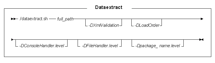

Syntaxe de commande
Diagramme de syntaxe de l'utilitaire d'extraction de données
Valeurs des paramètres
chemin_complet
Il s'agit du chemin d'accès complet au fichier de configuration de l'ordre pour l'Utilitaire d'extraction de donnée.
-DXmlValidation
(Booléen) Active ou désactive la validation XML. Pour plus de précision, les configurations définies dans les fichiers XML sont validées en fonction des fichiers XSD de l'Utilitaire d'extraction de donnée et de l'pour l'utilitaire de chargement de données. La validation XML est activée par défaut (définie à 'true'). Si vous désirez la désactiver, spécifiez -DXmlValidation=false.
-DLoadOrder
Spécifie l'ordre d'extraction des données depuis la base de données. Ce paramètre supplante l'élément LoadOrder dans le fichier de configuration de l'ordre. Vous pouvez spécifier le nombre d'objets à extraire de votre choix, en les séparant par une virgule. Veillez à ce que les valeurs de paramètre ne comportent pas d'espaces blancs. S'ils contiennent des espaces blancs, encadrez les paramètres par des guillemets. Par exemple,
"-DLoadOrder=loadItemName1, loadItemName2"
-DConsoleHandler.level
Permet de remplacer le niveau de journalisation de la console défini dans le fichier utilities_root\dataextract\logging.properties. Entrez, par exemple, -DConsoleHandler.level=SEVERE pour définir ce niveau de journalisation à SEVERE.
-DFileHandler.level
Permet de remplacer le niveau de journalisation défini dans le fichier utilities_root\dataextract\logging.properties. Par exemple, entrez -DFileHandler.level=WARNING pour modifier le niveau de journalisation du fichier à WARNING.
-Dpackage_name.level
package_name est le nom de n'importe quel package. Ce paramètre permet de remplacer le niveau de journalisation pour le module spécifié. Si package_name est vide (-D.level=level name), le niveau de journalisation est changé pour tous les packages. Le level name peut être : OFF, SEVERE, WARNING, INFO, CONFIG, FINE, FINER, FINEST ou ALL.
