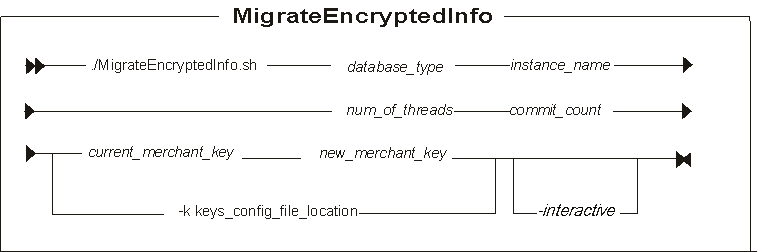

Syntaxe
Diagramme illustrant l'utilitaire MigrateEncryptedInfo. Les paramètres sont décrits dans la liste ci-dessous.
Valeurs des paramètres
type_base_de_données
Votre type de base de données, DB2 ou oracle.
instance_name
Paramètre obligatoire permettant d'indiquer le nom de l'instance mise à jour. Par exemple, demo.
nombre_unités_d'exécution
Nombre d'unités d'exécution créées pour rechiffrer les données. Il est recommandé de faire correspondre ce nombre avec le nombre de processeurs présents sur le serveur qui exécute l'utilitaire.
nombre_validations
Le nombre d'enregistrements traités avant la validation de la transaction.  La valeur définie pour ce paramètre doit correspondre au nombre maximal de transactions autorisées par le journal de transaction de base de données. La valeur recommandée pour ce paramètre est 5000.
Si les clés de commerçant ne sont pas extraites de Key Locator Framework, les paramètres suivants sont acceptés :
clé_commerçant_en_cours
Paramètre facultatif représentant la clé de commerçant en cours, en texte clair (ASCII). Vous devez indiquer ce paramètre uniquement si la clé de commerçant que vous utilisez n'est pas la clé par défaut et qu'elle doit être remplacée par une nouvelle clé. Dans ce cas, vous devez également spécifier le paramètre new_merchant_key. L'utilitaire détecte par lui-même que vous utilisez la clé par défaut.
nouvelle_clé_commerçant
Paramètre obligatoire en texte clair (ASCII). Si vous utilisez une clé de commerçant non définie par défaut, ce paramètre est facultatif. Il doit respecter les règles suivantes :
  • Un caractère hexadécimal de 32 doit être utilisé. Les caractères peuvent être 0, 1, 2, 3, 4, 5, 6, 7, 8, 9, a, b, c, d, e ou f.
  • Il doit inclure au moins un caractère alphabétique.
  • Il doit inclure au moins un caractère numérique.
  • Il doit être en minuscules.
  • Il ne doit pas contenir plus de quatre caractères consécutifs.
    Par exemple, 1a1a1a1a1a1a1a1a2b2b2b2b2b2b2b2b.
-k emplacement_fichier_configuration_clés
La clé en cours et la nouvelle clé de commerçant doivent être extraites de Key Locator Framework à l'aide du fichier de configuration de clés indiqué. Vous devez indiquer le chemin d'accès absolu au fichier.
-interactive
Facultatif : L'administrateur est invité à entrer la nouvelle clé de commerçant lorsque cet indicateur est spécifié. Cet indicateur peut être utilisé en mode hors ligne uniquement.
Si vous voulez exécuter l'utilitaire MigrateEncryptedInfo sans arrêter le serveur, le paramètre -interactive ne peut pas être utilisé.
