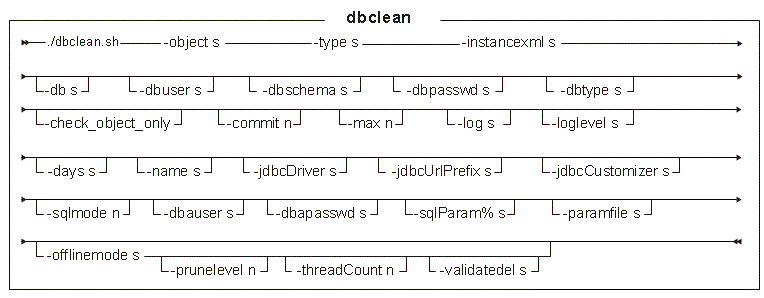

Diagramme de syntaxe pour l'exécution de l'utilitaire dbclean
Valeurs des paramètres
object
Obligatoire. Nom de l'objet à supprimer. Pour plus d'informations sur les noms d'objet, voir Objets de l'utilitaire de nettoyage de la base de données .
type
Obligatoire. Type d'objet que vous voulez supprimer. Pour plus d'informations sur le type à indiquer avec un objet, voir Objets de l'utilitaire de nettoyage de la base de données.
instancexml
Obligatoire. Chemin d'accès absolu au fichier de configuration HCL Commerce.
db
Facultatif : nom de la base de données, codé en tant qu'URL de modèle JDBC de type 4. Si vous laissez cette zone vide, l'utilitaire lit les informations de la base de données à partir de l'instance.
dbuser
Facultatif : ID connexion de l'administrateur qui a créé le schéma ou de l'administrateur de site de la base de données. Si ce paramètre n'est pas indiqué, c'est l'ID de l'utilisateur appelant l'utilitaire qui est utilisé.
dbschema
Facultatif : nom du schéma de la base de données. Ce paramètre permet à un utilisateur d'exécuter l'utilitaire dbschema à l'aide d'un ID utilisateur autre que celui spécifié pour le paramètre dbuser.
dbpasswd
Facultatif : mot de passe associé à l'ID connexion indiqué par le paramètre dbuser ou dbschema. Si vous n'indiquez rien, le système vous invite à saisir le mot de passe.
dbtype
Facultatif : type de la base de données. La valeur par défaut est DB2. Vous pouvez également spécifier oracle.
check_object_only
Facultatif : Lorsque l'option check_object_only est paramétrée sur yes, elle observe chacune des tables enfant et vérifie si elles sont affectées si leur table parent est supprimée. Si elles sont affectées, l'utilitaire dbclean restreint les suppressions, ce qui signifie que la table parent ne peut pas être supprimée. Si elles ne sont pas affectées, la table parent peut être supprimée. Par exemple, si un objet OrderItem doit être supprimé, cela peut avoir une incidence sur le propriétaire de l'objet OrderItem, qui peut être un utilisateur invité ne disposant que de cet objet OrderItem. Dans ce cas, l'objet OrderItem peut être nettoyé à l'aide de dbclean. L'utilitaire n'effectue aucun contrôle si vous conservez la valeur no (la valeur par défaut) pour ce paramètre. Cette information se trouve dans le fichier journal.
N'incluez pas ce paramètre lorsque vous exécutez l'utilitaire en mode déconnecté.
validation
Facultatif : nombre de lignes supprimées dans chaque validation. La valeur par défaut est 1000.
Si le paramètre offlinemode est défini sur yes, l'utilitaire utilise deux nombres de validations. Un pour la table racine, et l'autre pour toutes les tables enfant. Le nombre de validations pour la table racine utilise la valeur spécifiée pour le paramètre commit ou la valeur par défaut si aucune valeur n'est spécifiée. Le nombre de validations pour les tables enfant est déterminé par une formule.
child_commit_count = (commit * commit); while (childCommitCnt >= max) { childCommitCnt /= 2; } if(0 == childCommitCnt) { childCommitCnt = commit; }
Cette formule utilise les valeurs spécifiées pour les paramètres commit et max. La valeur du paramètre max définit la limite pour la taille des fichiers à supprimer dans l'opération de nettoyage des données. Cette valeur est utilisée dans la formule pour assurer que le nombre de validations est suffisamment grand pour éviter la survalidation qui peut affecter les performances de la base de données. La valeur du paramètre commit est utilisée pour faire en sorte que le nombre de validations ne soit pas trop élevé par rapport à la valeur du paramètre max. En veillant à ce que le nombre de validations ne soit pas trop élevé, l'utilitaire peut éviter toute consommation rapide des ressources, tel que le fichier journal des transactions.
max
Facultatif : le nombre maximal d'objets à supprimer pour l'ensemble de l'exécution est déterminé par le paramètre commit ainsi que par cette valeur de paramètre max. La valeur par défaut est 100000. Le nombre maximum de lignes est supprimé en fonction d'un multiple de la valeur de validation qui atteint ou dépasse la valeur du paramètre max.
Par exemple, si vous spécifiez la valeur max sur 35 et commit sur 20, les suppressions ont lieu toutes les 20 lignes. Le nombre maximal de lignes supprimées est 40 car 40 est le nombre le plus proche qui est un multiple de commit dépassant la valeur du paramètre max. Si vous indiquez la valeur max sur 20 et commit sur 35, le nombre maximal de lignes supprimées est 35.
log
Facultatif : chemin d'accès et nom du fichier journal dans lequel l'utilitaire enregistre ses activités. La personne qui exécute l'utilitaire doit disposer des droits d'écriture sur le chemin indiqué et ce chemin doit déjà exister. Si ce paramètre n'est pas indiqué, le fichier journal DBClean.timestamp.log est créé dans le répertoire suivant : WC_eardir/xml/logs/DBClean/.
loglevel
Facultatif : Niveau de journalisation à effectuer lors du nettoyage de la base de données. Les niveaux de journal disponibles sont les suivants : NONE, ERROR, WARNING, NORMAL, INFO/VERBOSE ou DEBUG. La valeur par défaut est NONE.
days
Facultatif : nombre minimal de jours d'existence de l'enregistrement à supprimer.
nom
Facultatif : ID objet à supprimer. Ce paramètre est requis si la valeur member a été affectée au paramètre organization, et la valeur organization au paramètre type.
jdbcDriver
Facultatif : pilote JDBC à utiliser. La valeur par défaut dépend du type de la base de données. Par exemple, si vous utilisez DB2, le pilote JDBC peut être com.ibm.db2.jcc.DB2Driver. Si vous utilisez Oracle, le pilote JDBC peut être oracle.jdbc.OracleDriver.
jdbcUrlPrefix
Facultatif : préfixe URL pour le pilote JDBC spécifié. La valeur par défaut dépend du type de la base de données. Par exemple, si vous utilisez DB2, le préfixe d'URL JDBC peut être jdbc:db2://.
jdbcCustomizer
Facultatif : indique l'emplacement du fichier de personnalisation à utiliser avec l'utilitaire de nettoyage de la base de données. Vous pouvez spécifier les valeurs de paramètres jdbcDriver et jdbcUrlPrefix au format argument=value sur chaque ligne dans le fichier.
Ce paramètre est obsolète. Envisagez d'utiliser le paramètre paramfile à la place.
La valeur par défaut est jdbcDriver=com.ibm.db2.jcc.DB2Driver jdbcUrlPrefix=jdbc:db2://. D'autres combinaisons sont possibles mais n'ont pas été testées.
sqlmode
Facultatif : vous pouvez définir les valeurs suivantes pour ce paramètre :
1
Mode direct. L'instruction DELETE extraite de la table CLEANCONF est exécutée directement sans aucune modification de l'utilitaire. Le jeu de résultats de la requête SQL est validé dans la base de données jusqu'à ce que la valeur du paramètre max soit atteinte. Lorsque vous définissez la valeur du paramètre sqlmode sur 1, veillez à définir également la valeur du paramètre commit sur 1.
0
Mode par défaut. Comportement par défaut de l'utilitaire, tous les paramètres étant respectés, y compris le compteur des validations. Le comportement par défaut de l'utilitaire dbclean peut améliorer les instructions SQL extraites de la table CLEANCONF.
dbauser
Facultatif : nom d'utilisateur administrateur de la base de données. Si le nom de l'administrateur de base de données n'est pas compris en tant que paramètre sur la ligne de commande, le nom est extrait du fichier instance_name.xml. Si le nom n'est pas inclus dans ce fichier, vous êtes invité à entrer la valeur lorsque vous exécutez l'utilitaire.
dbapasswd
Facultatif : mot de passe de l'administrateur de base de données. Si le mot de passe de l'administrateur de base de données n'est pas compris en tant que paramètre sur la ligne de commande, le mot de passe est extrait du fichier instance_name.xml. Si le mot de passe n'est pas inclus dans ce fichier, vous êtes invité à entrer la valeur lorsque vous exécutez l'utilitaire.
sqlParam%
Facultatif : indique que la valeur de ce paramètre est de remplacer un marqueur de paramètre dans l'instruction SQL pour l'objet qui est stocké dans la table de base CLEANCONF. Le caractère % dans le paramètre représente l'indice du marqueur de paramètre. L'indice doit commencer à 1. Le paramètre sqlParam% ne peut pas être utilisé avec les paramètres SQL de jours et de nom. Si plusieurs sqlParam% sont utilisés pour des marqueurs de paramètres, vous devez augmenter l'indice de manière séquentielle pour le paramètre sqlParam% dans votre commande de l'utilitaire.
Par exemple, vous pouvez inclure les paramètres sqlParam% suivants dans la ligne de commande :
-sqlParam1 0 -sqlParam2 2 -sqlParam3 4
Ces paramètres peuvent être liés aux marqueurs de paramètres correspondants, 1, 2 et 3, dans l'instruction SQL suivante :
delete from member where member_id in (select users_id from users where (current_timestamp - lastupdatetimestamp)> ? and users_id > ? and not exists (select 1 from orders where orders_id=?))
Une fois que la commande d'utilitaire est exécutée, les marqueurs de paramètres sont remplacés par les valeurs de sqlParam% dans la commande. Par exemple,
delete from member where member_id in (select users_id from users where (current_timestamp - lastupdatetimestamp)> 0 and users_id > 2 and not exists (select 1 from orders where orders_id=4))
paramfile
Facultatif : indique le chemin d'accès au fichier de paramètres qui comprend les arguments et les valeurs de ligne de commande. Chaque argument et chaque valeur doit être au format argument=value avec un seul argument et une seule valeur sur chaque ligne de ce fichier. Tous les mots de passe dans ce fichier de paramètres doivent être chiffrés.
offlinemode
Facultatif : Indique que le nettoyage de base de données doit s'exécuter hors connexion et utiliser les suppressions d'exécution et explicites pour nettoyer la base de données. En exécutant l'utilitaire hors ligne, vous pouvez réduire l'impact sur les performances de la suppression de hiérarchies de tables profondément et largement imbriquées d'objets utilisateur. Pour plus d'informations sur l'exécution de cet utilitaire en mode hors connexion, voir Utilitaire de nettoyage de la base de données.
Vous pouvez définir les valeurs suivantes pour ce paramètre :
oui
L'utilitaire de nettoyage de la base de données fonctionne en mode hors ligne. L'utilitaire ne peut pas détecter si votre environnement est déconnecté. L'utilitaire vous invite à confirmer que votre environnement est déconnecté.
non
L'utilitaire de nettoyage de la base de données fonctionne en mode en ligne. Il s'agit de la valeur par défaut.
Vous pouvez également définir des paramètres prunelevel, threadCount et validatedel facultatifs afin de limiter la portée de l'opération de nettoyage hors ligne.
Avant d'exécuter l'utilitaire en mode hors connexion, examinez les considérations et limitations suivantes :
  • Pour exécuter l'utilitaire hors ligne, vous devez d'abord mettre votre environnement HCL Commerce hors ligne.
  • Lorsque vous exécutez l'utilitaire hors ligne, l'utilitaire désactive temporairement les contraintes de clé externe pour votre base de données. Les contraintes sont désactivées pour faire en sorte que l'utilitaire puisse supprimer les objets identifiés. Lorsque les contraintes sont désactivées, la préservation de l'intégrité des données au cours du processus de nettoyage est perdue jusqu'à ce que les contraintes soient de nouveau activées après la fin du processus. Pour éviter la désactivation des contraintes, il est recommandé d'exécuter l'utilitaire en mode en ligne par défaut, à moins que les objets que vous souhaitez supprimer soient dans une hiérarchie de grande table.
  • Avant d'exécuter l'utilitaire hors ligne, vous devez désactiver les services de réplication, tels que HADR, et synchroniser toutes les tables de base de données répliquées. Si vous ne désactivez pas les services, les services peuvent répliquer la désactivation des contrôles d'intégrité référentielle et des contraintes de clés externes dans l'environnement répliqué, ce qui ne nécessite pas une désactivation des contrôles ou des contraintes. Une fois que l'utilitaire a terminé l'exécution en ligne, réactivez les services de réplication. Pour plus d'informations sur la façon de désactiver ces services, consultez la documentation disponible auprès de votre fournisseur de base de données.
prunelevel
Facultatif : entier indiquant le nombre de niveaux sous la table racine dans une hiérarchie de tables où l'utilitaire recherche les enregistrements d'objet à supprimer. Si une table, et toute table enfant qui est vérifiée, ne comprend pas les objets à supprimer, la table est retirée de l'opération de nettoyage. Le retrait des tables réduit la taille de l'opération de nettoyage, ce qui peut améliorer l'efficacité du processus de nettoyage. Vous pouvez utiliser ce paramètre uniquement lorsque vous exécutez l'utilitaire hors ligne. Quand vous augmentez le nombre de niveaux hiérarchiques à vérifier, davantage de tables et d'enregistrements sont inclus dans le processus de vérification et le nombre de contrôles augmente, ce qui peut affecter les performances de l'utilitaire. La valeur par défaut est 2.
Pour plus d'informations sur la façon dont l'utilitaire contrôle et nettoie les tables lorsque l'utilitaire fonctionne hors ligne, consultez Utilitaire de nettoyage de la base de données.
threadCount
Facultatif : indique le nombre maximal d'unités d'exécution que l'utilitaire peut exécuter simultanément. Vous pouvez utiliser ce paramètre uniquement lorsque vous exécutez l'utilitaire hors ligne.
validatedel
Facultatif : indique si l'utilitaire confirme que les objets sont supprimés de la base de données. Vous pouvez utiliser ce paramètre uniquement lorsque vous exécutez l'utilitaire hors ligne. Vous pouvez définir les valeurs suivantes pour ce paramètre :
oui
Exécuter le contrôle de validation.
non
Ne pas exécuter le contrôle de validation. Il s'agit de la valeur par défaut.
