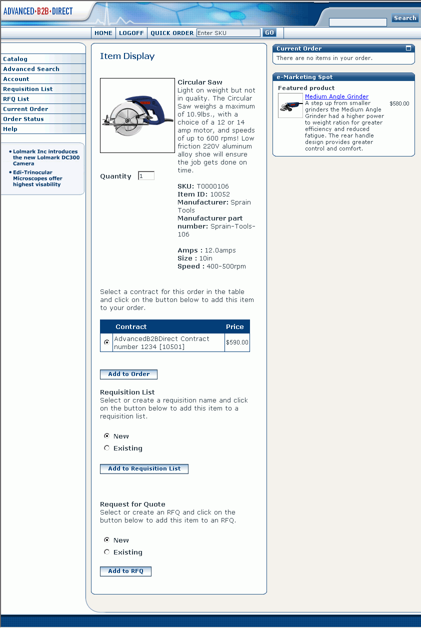

Remarque : Si consume-subfragments a pour valeur "true", il n'est pas nécessaire que chaque fichier JSP inclus dynamiquement possède son propre <cache-entry>. Prenons l'exemple d'une page Web. La figure suivante montre une page Item Display personnalisée pour le magasin B2B avancé, qui contient des informations spécifiques à l'utilisateur. La page entière ne comporte que peu de valeurs à mettre en cache.
Exemple d'image montrant une page d'affichage d'article personnalisée pour le magasin B2B avancé, qui contient des informations spécifiques à l'utilisateur.
Exemple de page personnalisée

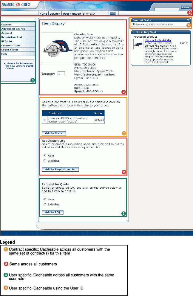

La figure suivante illustre la même page scindée en fragments d'après leur capacité de réutilisation et de mise en cache. Dans cet exemple, la page peut être scindée en différents fragments :
  • En-tête et Liste préconfigurée - identique pour tous les clients.
  • Affichage de l'article - identique pour tous les clients pour cet ID produit.
  • Barre latérale et Demande de devis - identique pour tous les clients avec les mêmes rôles utilisateur.
  • Ajout à la commande - identique pour tous les clients avec les mêmes ID de contrat.
Exemple d'image montrant la même page d'affichage d'article personnalisée pour le magasin B2B avancé, décomposée en fragments en fonction de la capacité de réutilisation et de mise en cache.
Exemple de page personnalisée fragmentée pour une mise en cache
Dans ce cas, tous les fragments peuvent être réutilisables ou mis en cache pour un plus large public. Seuls les fragments qui ne peuvent pas être mis en cache doivent être extraits du système dorsal, ce qui permet de réduire la charge de travail côte serveur et d'améliorer les performances.

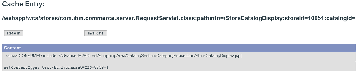

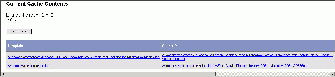

L'image suivante illustre les entrées de mise en cache :
Exemple illustrant de entrées de mise en cache pour l'exemple ci-dessus.

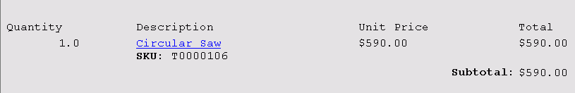

Le contenu de l'entrée de cache MiniCurrentOrderDisplay est illustré ci-après :
Exemple montrant le contenu de l'entrée MiniCurrentOrderDisplay.

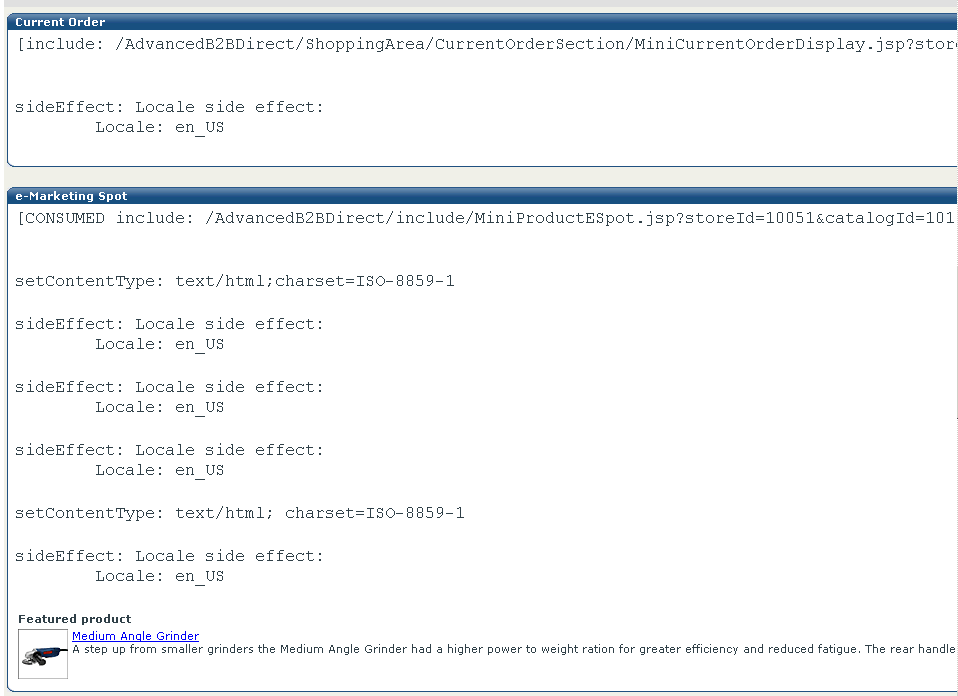

Voici le MiniCurrentOrderDisplay qui est exclu dans l'entrée de cache StoreCatalogDisplay :
Exemple montrant l'entrée StoreCatalogDisplay, avec exclusion de l'entrée MiniCurrentOrderDisplay.
