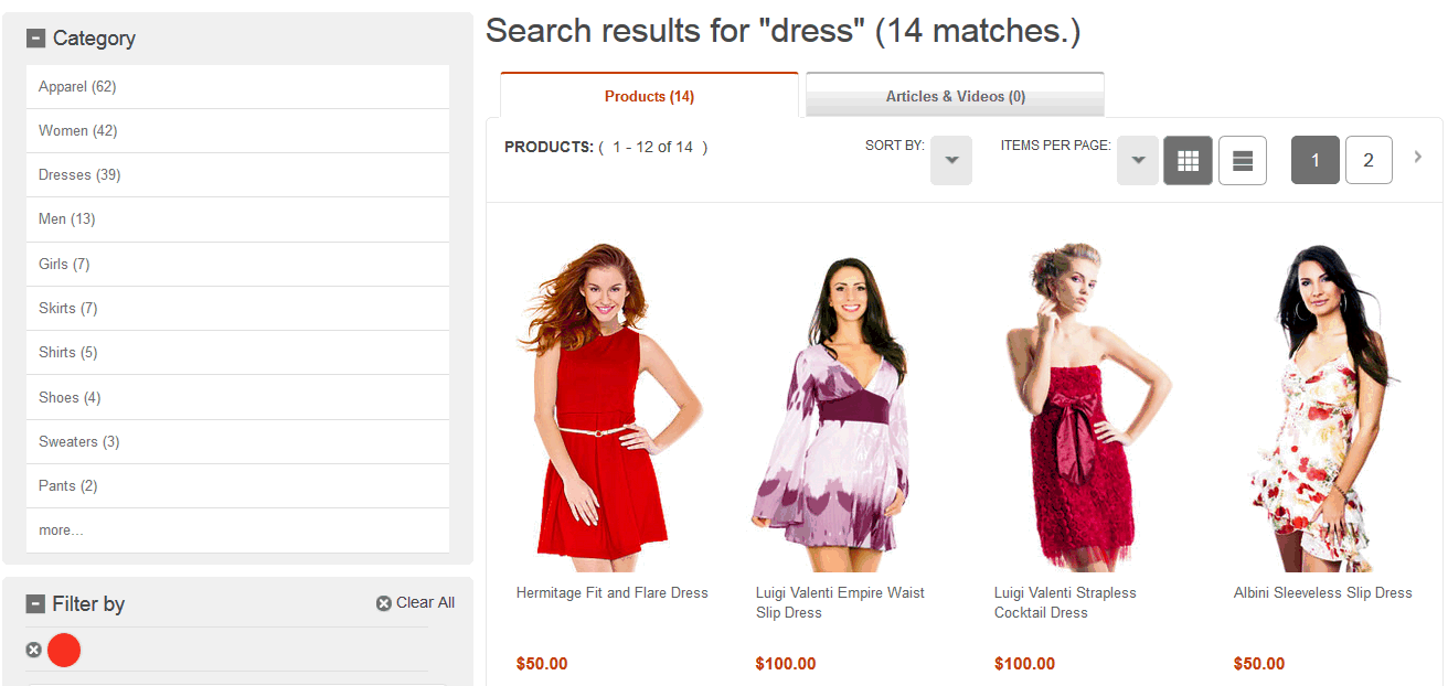

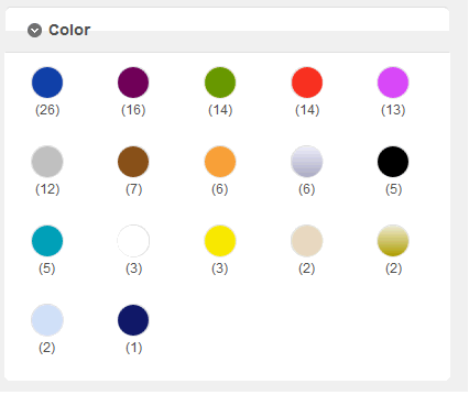

      • Lorsque le paramètre group.facet est défini sur true et qu'une recherche est soumise pour dress, le regroupement est effectué à la fois sur les résultats de recherche et les valeurs des facettes.
        Tableau 1.
        1. La facette Couleur montre qu'il y a 14 correspondances avec la couleur rouge.
        2. Lors de la sélection de la valeur de facette Couleur rouge, 14 produits sont renvoyés dans les résultats de recherche.

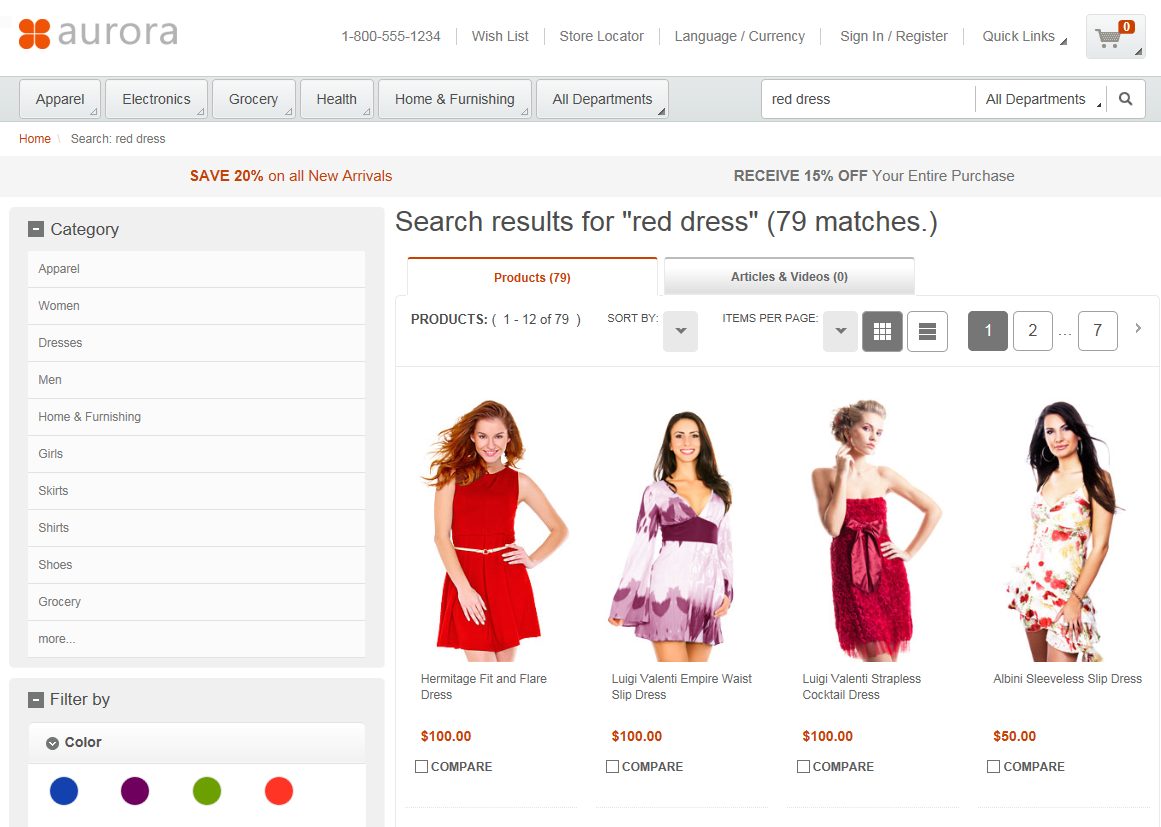

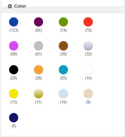

      • Lorsque le paramètre group.facet est défini sur false et qu'une recherche est soumise pour dress, le regroupement est effectué uniquement sur les résultats de recherche, et non pas sur les valeurs des facettes.
        Tableau 2.
        1. La facette Couleur montre qu'il y a 70 correspondances avec la couleur rouge, car le nombre compte également les SKU.
        2. Mais, lors de la sélection de la valeur de facette Couleur rouge, 14 produits sont renvoyés dans les résultats de recherche, car le groupement de produits est appliqué au résultat de recherche.

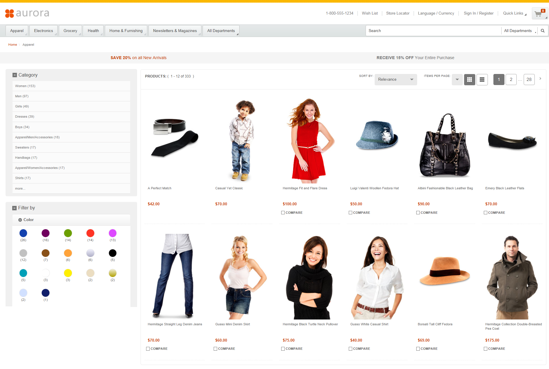

      Par exemple, lorsque la navigation de catégorie étendue est activée et qu'une page de catégorie supérieure telle que Appareil est sélectionnée, tous les produits du département Appareil sont renvoyés :

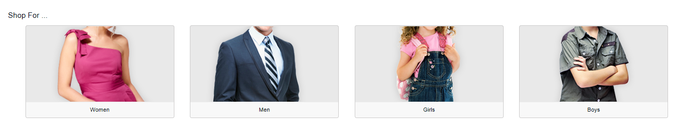

    3. Si le chargement d'une page de réponse prend du temps sur les pages de catégorie supérieure lorsque la recherche approfondie est activée, envisagez de désactiver le widget de liste de produits sur toutes les pages de catégorie autre que la catégorie feuille. Au lieu d'afficher des produits, envisagez d'inclure des liens sur les pages de catégorie supérieure qui redirigent vers les catégories feuille.
      Par exemple :
