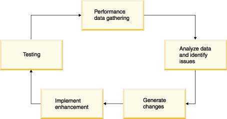

Cycle de boucle fermée
Le cycle de boucle fermée est une méthode de mise en oeuvre de la méthode d'optimisation descendante. Cette méthode définit la façon de rassembler et d'analyser des données, présente des possibilités de résolution des incidents, met en oeuvre des améliorations et teste les résultats. Ce processus est basé sur les données et les résultats d'une itération de la boucle déterminent l'itération suivante de la boucle.
Diagramme illustrant le cycle de boucle fermée décrites au paragraphe précédent.
Un cycle de boucle fermée doit être exécuté en environnement contrôlé où chaque modification est bien documentée et peut être annulée ultérieurement. En théorie, après de nombreuses itérations, étant donné que seules les améliorations dont les test sont positifs sont utilisées, les performances globales du site HCL Commerce doivent être améliorées.
