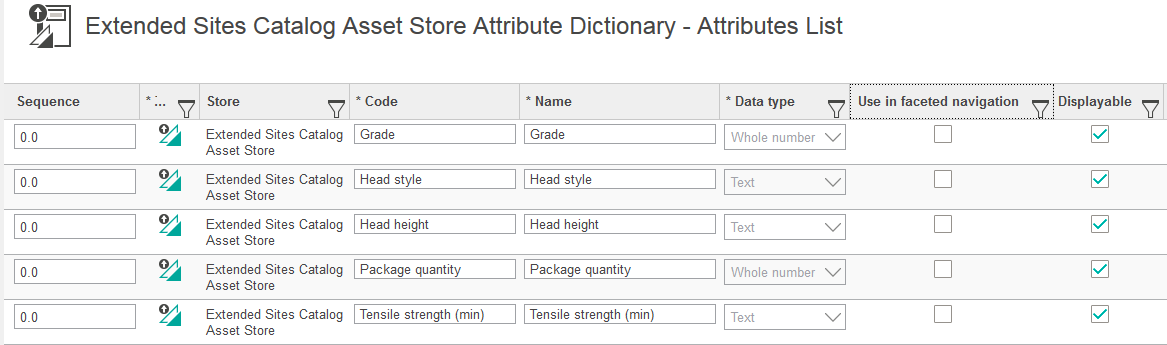

Les attributs aptes aux facettes sont sélectionnés dans le Centre de gestion sous le dictionnaire d'attributs. Centre de gestion > Catalogues > Dictionnaire d'attributs > Utilisation dans la navigation à facettes
Capture d'écran.

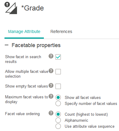

Les valeurs des facettes peuvent être sélectionnées et affinées sous les propriétés Centre de gestion > Catalogues > Dictionnaire d'attributs > Propriétés aptes aux facettes
Capture d'écran.

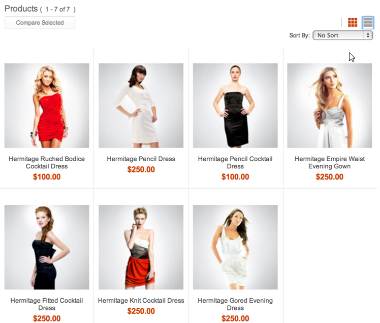

Sur la charge initiale de la catégorie Vêtements pour femmes, les produits suivants sont présentés. La recommandation est de mettre en cache chaque miniature de produit individuellement (illustrée à la figure 1).
Figure 1. Produits présentés dans la vue de la catégorie Robe
Les produits présentés dans la vue de la catégorie Robe.

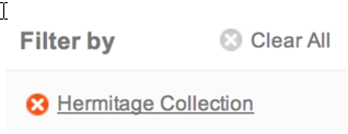

Figure 2. Filtrer en fonction d'une marque particulière, "Collection Hermitage"
Filtrer en fonction d'une marque particulière, "Collection Hermitage".

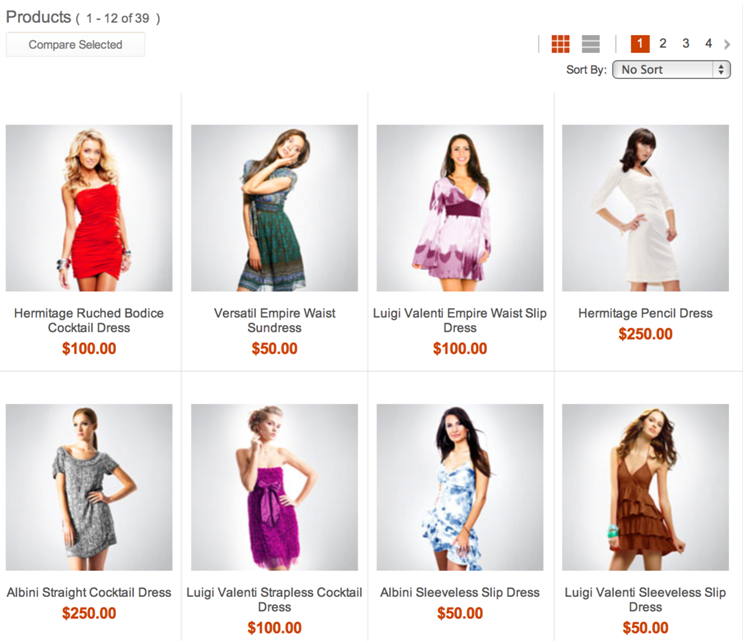

La vue filtrée contenait plusieurs des mêmes miniatures de produit dans la page de catégorie. Ces produits mis en cache individuellement peuvent être réutilisés.
Figure 3. Vue filtrée
Vue filtrée.
