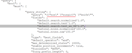

Lors de la recherche, le service Query identifie tous les mots clés séparés par des traits d'union et effectue sa recherche sur les zones natural.noun.* + query disponibles dans le profil de recherche actuel. Dans le cas de mots clés séparés par des traits d'union, le service Query casse le mot clé en le fractionnant au niveau du tiret, puis génère la requête Elasticsearch à l'aide des termes séparés sans le tiret, comme illustré ci-dessous.

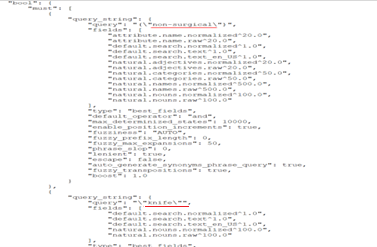

Le service Query n'a plus besoin de supprimer le trait d'union. Il peut générer une requête Elasticsearch avec le trait d'union comme indiqué ci-dessous. Il existe un bloc de définition distinct pour le mot clé séparé par des traits d'union et ces mots clés seront recherchés dans toutes les zones naturelles et les zones de requête du profil de recherche.
