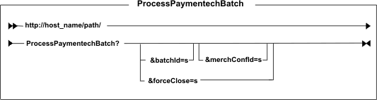

Structure de l'adresse URL
- http:// host_name/path/
- Nom hôte entièrement qualifié de votre serveur HCL Commerce Server et du chemin de configuration.
Valeurs des paramètres
- batchId
- Spécifie l'identificateur du lot à traiter.
- forceClose
- Spécifie si la fermeture du lot qui correspond à batchId doit être forcée. Ce paramètre n'est utilisé que lorsque batchId est fourni. Les valeurs admises sont "true" et "false". La valeur par défaut est "false". Si la valeur "true" est spécifiée pour ce paramètre, la fermeture du lot sera forcée.
- merchConfId
- Indique l'identificateur de configuration du commerçant auquel les transactions de paiement appartiennent.
