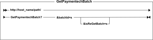

Structure de l'adresse URL
http:// host_name/path/
Nom hôte entièrement qualifié de votre serveur HCL Commerce Server et du chemin de configuration.
Valeurs des paramètres
batchId
Spécifie l'identificateur du lot à obtenir à partir de la passerelle Paymentech.
isReGetBatch
Spécifie si cette invocation d'URL est destinée à getbatch. qui est la valeur par défaut. Si la valeur spécifiée est "false", un nouveau travail ProcessPaymentechBatch est ajouté à la fin du traitement de la commande GetPaymentechBatch pour traiter le lot avec le même merchConfId que celui du lot actuel.
