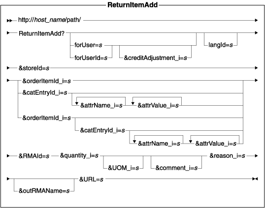

Structure de l'adresse URL
http:// host_name/path/
Nom hôte entièrement qualifié de votre serveur HCL Commerce Server et du chemin de configuration.
Diagramme de syntaxe
Valeurs des paramètres
