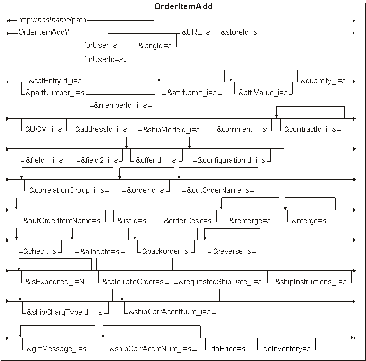

Structure de l'adresse URL
http://host_name/path/
Nom entièrement qualifié de votre Transaction server et du chemin de configuration.
Ce diagramme affiche la structure de l'adresse URL OrderItemAdd.

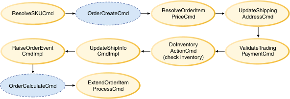

Comportement
Vérifiez si la commande est verrouillée par le CSR en cours. Si la commande n'est pas verrouillée et appelée par un CSR, verrouillée par un autre CSR, une exception est émise.
Appelez ResolveSkuCmd (commande catalogue) pour résoudre le SKU et vérifiez si l'entrée du catalogue est achetable dans ce magasin.
Appelez ResolveOrdersCmd pour résoudre les ID de commande. Si aucune commande n'est résolue, appelez OrderCreateCmd pour créer une commande.
Créez un article de commande avec les informations si elles sont transmises : catEntryId/partNumber, requestedShipDate, isExpedited, quantity, correlationGroup, comments, orderDesc, field1, field2, et tous les autres paramètres.
Copiez les articles de la liste d'envies spécifiée pour commander les articles
Mettez à jour les valeurs comments, description, et shipAsComplete de la commande
Pour tous les nouveaux articles :
  • Appelez ResolveOrderItemPriceCmd pour calculer le meilleur prix et mettre à jour le total de la commande.
  • Transmettez le paramètre doPrice à ResolveOrderItemPriceCmd pour contrôler si les articles de commande peuvent passer à nouveau les prix.
  • Appelez UpdateShippingAddressCmd pour mettre à jour l'adresse d'expédition
  • Mettre à jour le mode d'expédition
  • Appelez ValidateTradingPaymentCmd pour valider le fait que le mode de paiement est compatible avec l'accord commercial
  • Si doInventory = Y, appelez DoInventoryActionCmd pour mettre à jour les centres de distribution et vérifier le stock disponible
  • Appelez UpdateShipInfoCmd pour mettre à jour les instructions d'expédition, le numéro de compte d'expédition et le type de frais d'expédition
  • Appelez RaiseOrderEventCmd pour déclencher un ORDERITEM_CREATION_EVENT ou ORDERITEM_UPDATE_EVENT
  • Si l'indicateur calculateOrder est défini :
    • Appelez OrderCalculateCmd pour effectuer des calculs en fonction des calUsageIds transmis
  • Appelez ExtendOrderItemProcessCmd pour exécuter n'importe quelle logique de personnalisation
