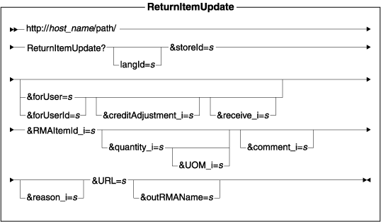

Cette URL met à jour les informations relatives à un article retourné et peut être appelée pour plusieurs articles d'autorisation de retour de marchandises (RMA).
Structure de l'adresse URL
http:// host_name/path/
Nom hôte entièrement qualifié de votre serveur HCL Commerce Server et du chemin de configuration.
Valeurs des paramètres
