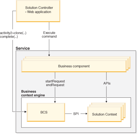

Le diagramme suivant montre les artefacts dans le modèle de contexte commercial.
Ce diagramme décrit le flux expliqué dans les paragraphes suivants.
Contrôleur de solution
Un contrôleur de solution est responsable de la gestion de l'activité ou des activités d'un utilisateur. Dans la structure Struts de HCL Commerce, le contrôleur de solution existe dans le cadre de l'action de base. Le client effectue un ensemble limité d'actions tandis que le contrôleur de solution fournit les crochets de processus BCS supplémentaires.
Jeton d'activité
Identificateur d'une activité qui couvre plusieurs requêtes et transactions. Une activité commence généralement lorsqu'un utilisateur se connecte au site et se termine lorsqu'un utilisateur se déconnecte. Le jeton d'activité est unique pour chaque appelant, utilisateur run-as et magasin.
Le jeton d'activité regroupe l'ensemble des contextes efficaces lors de la requête d'un client particulier aux différents composants métier. Le client fournit ce jeton d'activité à chaque requête pour indiquer l'expérience qu'il souhaite obtenir des composants métier. Habituellement, le contrôleur de solution lance une requête au service de contexte métier pour demander un jeton d'activité.
Composants professionnels
Un composant métier regroupe un ensemble de services connexes et un service fournit une fonction spécialisée. Il interagit avec le service de contextes métier pour signifier le début et la fin d'une requête de façon à permettre la réalisation de tout pré-traitement et post-traitement sur les contextes métier. En outre, les composants peuvent récupérer et mettre à jour divers contextes métier lors de l'exécution d'une requête.
Moteur de contextes métier
Le moteur de contextes métier (BCE) fournit des contextes qui dictent les caractéristiques comportementales des composants métier au cours de la durée de la session. Le moteur de contextes métier est composé du service de contextes métier et des contextes métier.
Service de contexte métier
Le contrôleur de solution utilise le service de contextes métier (BCS) pour gérer les contextes requis par les composants métier. Le BCS est également une interface utilisée par les composants pour obtenir les contextes dont ils ont besoin. Plusieurs contextes uniques, utilisés par divers composants métier, sont associés sous un identificateur unique connu sous le nom d'activité, pour une durée de vie limitée. La durée de vie d'une activité couvre plusieurs requêtes et transactions. Les contextes associés à une activité maintiennent leur état pendant toute la durée de l'activité. Le BCS gère également un cache des contextes métier associés à une activité dans une requête. Ce cache enregistre les ressources qui seraient autrement utilisées pour initialiser et détruire plusieurs contextes métier utilisés dans la même requête.
