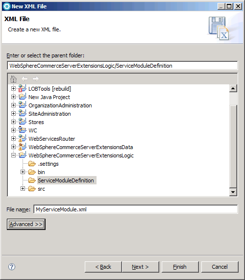

      1. Cliquez avec le bouton droit de la souris sur le projet WebSphereCommerceServerExtensionsLogic et sélectionnez Nouveau > Autre > XML > XML et cliquez sur Suivant.
        Création de capture d'écran MyServiceModule.xml
      2. Cliquez sur Suivant.

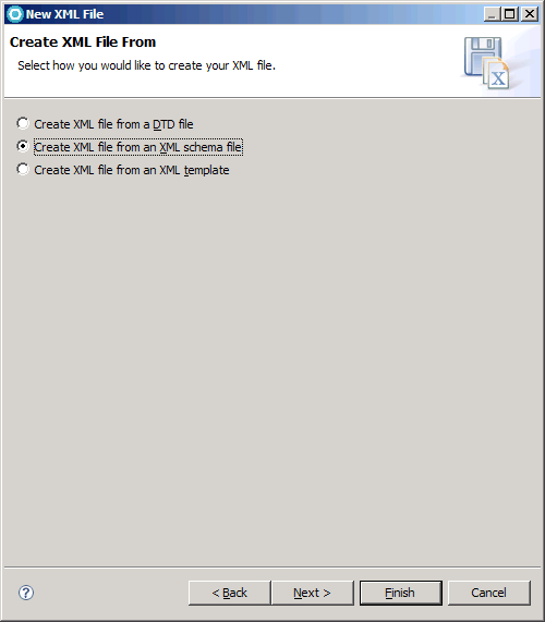

      3. Sélectionnez Créer un fichier XML à partir d'un fichier de schéma XML et cliquez sur Suivant.
        Capture d'écran Sélectionnez Créer un fichier XML à partir d'un fichier de schéma XML

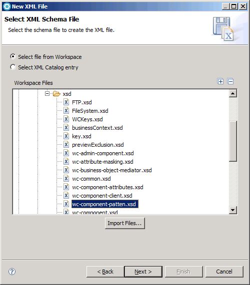

      4. Sélectionnez Sélectionner un fichier de l'espace de travail, sélectionnez WC > xml > config > xsd > wc-component-pattern.xsd et cliquez sur Suivant.
      5. Cliquez sur Terminer.
