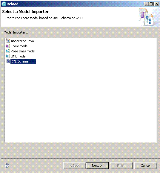

    3. Cliquez sur Recharger….
    4. Sélectionnez Schéma XML, puis cliquez sur Suivant.
      Sélection d'un schéma XML

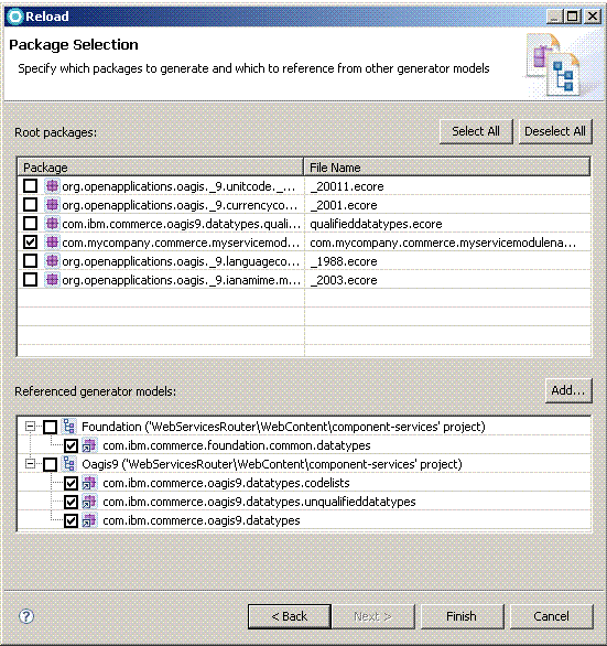

      Par défaut, le genmodel fait référence aux objets de données de base HCL Commerce. Ce schéma est utilisé par l'utilitaire EMF pour générer des classes Java qui représentent votre nom.
      Remarque : Si le nom personnalisé fait référence à des objets de données supplémentaires, cliquez sur Ajouter pour ajouter d'autres genmodels.
      Sélection de package

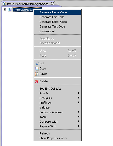

    8. Pour générer les SDO, cliquez avec le bouton droit sur MyServiceModuleName et sélectionnez Générer le code de modèle.

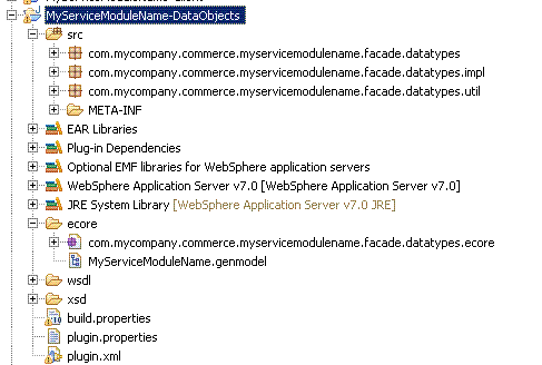

    9. Les SDO représentant le nom sont générés dans MyServiceModuleName-DataObjects > src.
