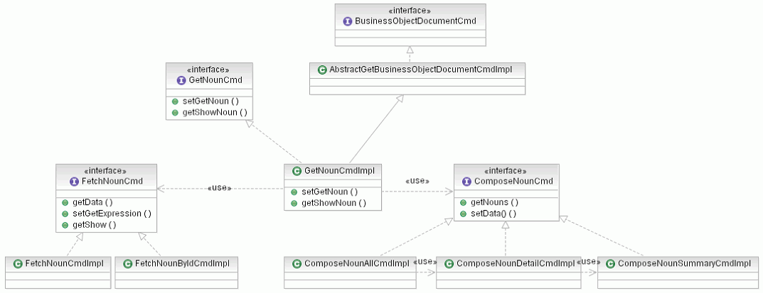

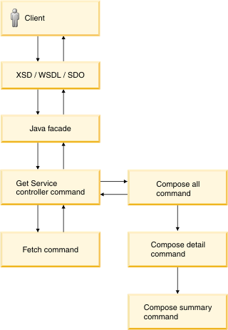

Le diagramme de classes suivant illustre les classes impliquées dans la création d'un service Get. Une commande de contrôleur maître est créée pour chaque service Get pour chaque nom. Cette commande, qui utilise la classe d'utilitaire com.ibm.commerce.foundation.server.util.oagis.SelectionCriteriaMapper, extrait les informations Get de la requête BOD. Elle divise ensuite le travail en deux tâches, déléguant à l'infrastructure de commandes l'exécution d'une commande Fetch et d'une commande Compose. La commande Fetch extrait les données, tandis que la commande Compose compose la réponse.
Diagramme des classes du pattern de conception Get

La commande Get prend alors cette liste et pour chaque bean de données, elle appelle une tâche Compose pour transformer le bean de données en modèle logique approprié (nom).

Lorsque la commande Get appelle la commande Compose, elle utilise le profil d'accès de la requête comme clé pour sélectionner l'implémentation Compose appropriée. Étant donné que le profil d'accès n'est qu'un surensemble d'un autre profil d'accès, la commande Compose délègue au profil d'accès parent pour renseigner d'abord le modèle logique et ajouter toutes les informations requises. Il en résulte une chaîne de commandes Compose qui sont appelées pour le bean de données, chacune renseignant un ensemble du modèle logique.
Pour personnaliser la quantité et le type de données renvoyées dans la réponse, vous pouvez utiliser différentes tâches Compose sans modifier la tâche Fetch, en utilisant un profil d'accès différent comme clé. La prise en charge d'un nouveau profil d'accès consiste à créer une nouvelle commande Compose pour ce profil d'accès et à enregistrer l'implémentation. En outre, ce schéma d'enchaînement garantit que la personnalisation de la commande Compose à un profil d'accès particulier est reflétée dans tous les profils d'accès dépendants. Si la personnalisation ajoute plus de données au profil d'accès récapitulatif, tous les profils d'accès enfant incluent également ces données récapitulatives. Si vous remplacez une commande, tout le code dépendant bénéficie de ce nouveau comportement.
