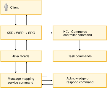

Le diagramme suivant illustre le flux de traitement dans le pattern de conception :
Pattern de conception pour l'implémentation des services Process, Change et Sync
Dans la configuration de mappage de message, cette commande générique recherche deux attributs de contrôle pour déterminer le code à appeler pour générer la réponse. Les attributs sont responseCommand et errorCommand. La commande générique utilise l'implémentation spécifiée pour générer la réponse à la requête. Cette implémentation est le crochet de code pour générer la réponse de réussite ou d'erreur. Ces générateurs de réponse doivent suivre l'interface MessageMappingResponseCmd.
