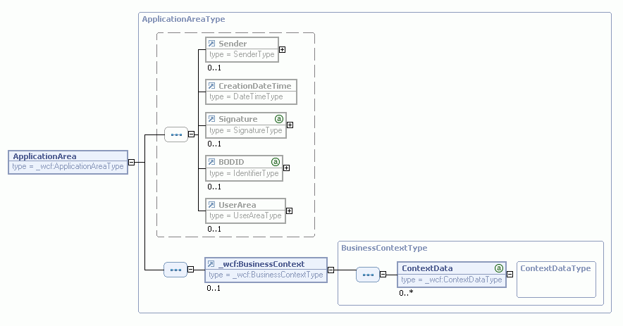

Le schéma est illustré sous forme graphique dans le diagramme suivant :
ApplicationArea
