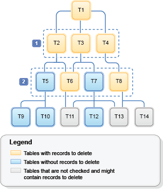

En revanche, lorsque l'utilitaire s'exécute en mode hors ligne, l'utilitaire n'utilise pas les opérations de suppression en cascade. Au lieu de cela, l'utilitaire utilise les instructions de suppression SQL pour chaque table dans la hiérarchie pour supprimer explicitement les objets de chaque table. Lorsque l'utilitaire s'exécute en mode déconnecté, il vérifie d'abord la hiérarchie de la table pour identifier les tables et les branches hiérarchiques qui contiennent des enregistrements à supprimer. Par défaut, l'utilitaire vérifie uniquement les deux premiers niveaux sous la table racine dans une hiérarchie. Par exemple, dans la hiérarchie d'échantillon qui suit, l'utilitaire vérifie la table racine, T1, et toute table dans le premier 1 et le second niveau de hiérarchie 2.
Exemple d'enregistrements à nettoyer.

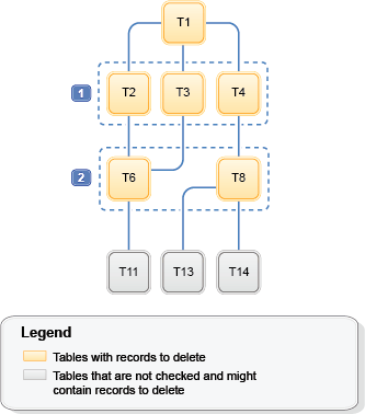

Une fois que l'utilitaire a terminé de vérifier les niveaux hiérarchiques, il réduit la hiérarchie en excluant les tables qui n'incluent pas les enregistrements à supprimer. Une table enfant d'une table exclue est également exclue, sauf si la table est également l'enfant d'une table incluse dans la hiérarchie réduite. Par exemple, les tables T11 et T13 dans cet exemple de hiérarchie restent dans la hiérarchie réduite, même si les tables ne contiennent pas les enregistrements à supprimer. L'image suivante illustre la façon dont l'utilitaire peut réduire l'exemple de hiérarchie en excluant les tables qui ne possèdent pas d'enregistrements à supprimer et les tables enfant de ces tables.
Exemple de hiérarchie des tables de la base de données qui sont conservées une fois que les tables sont exclues.

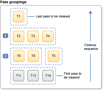

Avec la hiérarchie de table initiale vérifiée et réduite dans sa portée, l'utilitaire transfère certaines tables dans des groupes, qui sont basés sur le niveau de la hiérarchie des tables. Chaque transmission peut inclure plusieurs tables qui appartiennent au même niveau de la hiérarchie. Il n'y a pas de limite au nombre de tables qui peuvent être incluses dans une transmission. Si une table contient des contraintes externes sur plusieurs tables, la table est incluse dans plusieurs transmissions, une pour chaque contrainte.
Par exemple, la figure suivante représente les regroupements pour le reste des tables dans l'exemple précédent de hiérarchie. Dans l'exemple de hiérarchie, la table T6 inclut des contraintes externes sur plusieurs tables parent. L'utilitaire groupe la table T6 en deux transmissions pour le même niveau de hiérarchie. Une transmission pour la contrainte avec T2, et l'autre pour la contrainte avec T3.
Exemples de groupements de table pour supprimer des enregistrements
Avec les tables regroupées dans les transmissions, l'utilitaire génère des instructions SQL de suppression à exécuter sur chaque table dans chaque transmission. Seuls les enregistrements qui correspondent à l'instruction SQL sont supprimés. L'utilitaire utilise une approche ascendante pour exécuter les instructions SQL sur les tables dans chacune transmission pour une hiérarchie. L'utilitaire commence le nettoyage de chaque transmission en exécutant les instructions SQL simultanément sur toutes les tables dans les transmissions pour le niveau le plus bas de la hiérarchie. L'utilitaire exécute ensuite les instructions SQL sur les transmissions dans chaque niveau supérieur de la hiérarchie pour que l'utilitaire exécute l'instruction SQL pour nettoyer la table racine en dernier.
