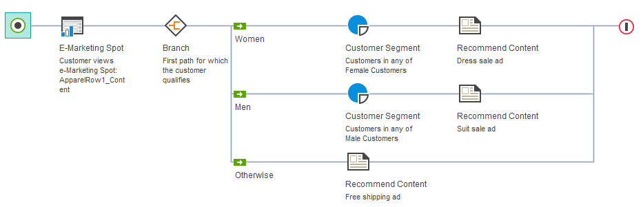

El siguiente es un ejemplo de una actividad web que utiliza el destino Segmento de clientes para mostrar anuncios diferentes en la misma zona de e-Marketing, en función de quién esté viendo la página de categoría Ropa:
- Si el cliente está en el segmento de clientes
Clientes femeninos
, recomendar el anuncio de Rebajas en vestidos. - Si el cliente está en el segmento de clientes
Clientes masculinos
, recomendar el anuncio de Rebajas en trajes. - Si el cliente no está en el segmento de clientes
Clientes masculinos
ni en el segmento de clientesClientes femeninos
, mostrar el anuncio de Envío gratis.

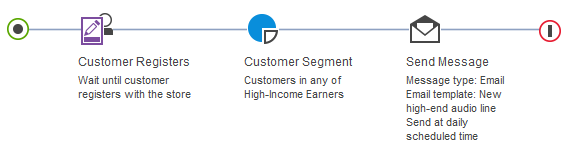

La actividad de diálogo siguiente utiliza el destino Segmento de clientes para garantizar que un correo electrónico de marketing llegue al público adecuado:Cuando un cliente se registra, si este cliente pertenece al segmento de clientes Personas de ingresos elevados
, envíe al cliente un correo electrónico anunciando una nueva línea de equipo de audio de gama alta.
