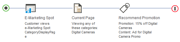

Para zonas de e-Marketing en páginas de producto o categoría, puede utilizar este destino para mostrar algo referente a la parte específica del catálogo de la tienda que el cliente está viendo.Ejemplo 1
Cuando un cliente vea la zona de e-Marketing en la página de categoría, si el cliente está viendo la categoría Cámaras digitales, mostrar un anuncio de promoción del 15% de descuento en cámaras digitales.

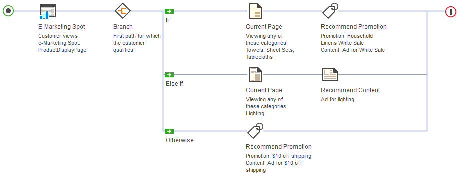

Este ejemplo incluye el elemento Ramificación y varias vías de acceso.Cuando un cliente vea la zona de e-Marketing en la página de visualización del producto:
- Si un cliente está viendo alguna entrada de catálogo de la categoría Toallas, de la categoría Juegos de sábanas o de la categoría Manteles, mostrar un anuncio de la promoción Venta especial de ropa para el hogar.
- Si el cliente está viendo alguna entrada de catálogo de la categoría Iluminación, mostrar un anuncio de lámparas.
- Si el cliente está viendo alguna otra entrada de catálogo, mostrar un anuncio de una promoción de envío.

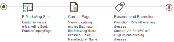

Cuando un cliente vea la zona de e-Marketing en la página de detalles del producto, si el cliente está viendo alguna entrada de catálogo de la categoría Vestidos que estén fabricados por Luigi Valenti y tiene el atributo de color con un valor de Rojo o Blanco o Azul, mostrar un anuncio de 15% de descuento en vestidos de noche Luigi Valenti.

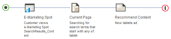

Cuando un cliente vea la zona de e-Marketing SearchResults_Content en la página de resultados de búsqueda, si el cliente está viendo los resultados de una búsqueda de tableta
, mostrar un anuncio de una nueva línea de tabletas.

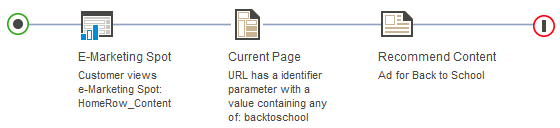

Su empresa tiene una página de seguidores en Facebook que contiene varios enlaces a la tienda. Cuando un seguidor pulse un enlace específico, desea mostrar información en el escaparate que sea relevante para el enlace. El siguiente ejemplo específico muestra cómo mostrar esta información:- En su página de seguidores en Facebook, añade un enlace que anuncia una promoción Vuelta al cole. El enlace lleva a la página de inicio de su tienda. Incluye el siguiente parámetro en el enlace:
identifier=backtoschoolEl enlace de la página de seguidores hasta la página de inicio puede ser parecido al URL siguiente:
http://www.aurora.com/shop/en/aurora?identifier=backtoschool - Si sabe que los clientes que pulsan este enlace están interesados en la promoción de vuelta al cole, puede configurar la siguiente actividad web para que se ejecute cuando un cliente pulse el enlace en la página de seguidores y vea la página de inicio de la tienda:
Cuando un cliente vea la zona de e-Marketing en la primera fila de la página de inicio: si el URL de la página actual del cliente contiene el parámetro
identifier=backtoschool, mostrar un anuncio de la promoción Vuelta al cole.
