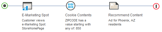

Ejemplo
Tiene un anuncio que desea mostrar en la página de inicio, pero solo a los clientes que viven en la ciudad de Phoenix, Arizona. Estos clientes tienen un código postal que empieza con los números 850. El sitio está configurado para almacenar los códigos postales en un cookie. Por ejemplo, un cliente de Phoenix, Arizona, tiene un cookie parecido al siguiente:ZIPCODE 85032A continuación, puede configurar la siguiente actividad web:
Cuando un cliente vea la zona de e-Marketing en la página de inicio: Si el cliente tiene un cookie que contiene un código postal que empieza por 850, muestre el anuncio a los clientes que viven en la ciudad de Phoenix.
