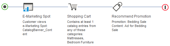

Ejemplo 1
El siguiente es un ejemplo de una actividad web que utiliza un escenario de carro de la compra para mostrar una promoción relevante:Cuando un cliente visualiza la zona de e-Marketing en el banner del catálogo, si el carro de la compra actual del cliente contiene entradas de catálogo de la categoría Colchones o la categoría Muebles de dormitorio, mostrar un anuncio para la promoción Rebajas en ropa de cama.

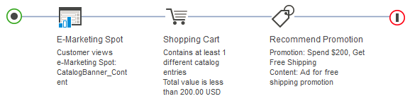

Ejemplo 2
Este es otro ejemplo; en esta ocasión, el escenario de carro de la compra se centra en el valor total del carro de la compra, independientemente de lo que contenga:Cuando un cliente vea la zona de e-Marketing en el banner de catálogo, si el carro de la compra actual del cliente contiene entradas de catálogo por un total inferior a 200 dólares, mostrar un anuncio de la promoción Gastar 200 dólares y obtener el envío gratis.
