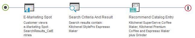

- Para las zonas de e-Marketing en la página de resultados de búsqueda, este destino se puede utilizar en una actividad web para mostrar recomendaciones de entradas de catálogo cuando una entrada de catálogo específica se incluye en los resultados de la búsqueda.
Cuando un cliente vea la zona de e-Marketing en la página de resultados de búsqueda: si los resultados de búsqueda contiene la cafetera Kitchenel StylePro, recomendar dos cafeteras de precio superior:

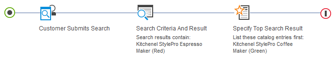

- Para las reglas de búsqueda, este destino se puede utilizar para determinar si una entrada de catálogo específica está en los resultados de búsqueda, y luego elevarla al principio de la lista de resultados de búsqueda utilizando la acción Especificar mejor resultado de búsqueda.
Cuando un cliente haga una búsqueda, si la cafetera Kitchenel StylePro se devuelve en los resultados de la búsqueda, elevarla al principio de la lista de resultados de la búsqueda :
