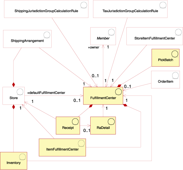

Para comprender los elementos de despacho de pedidos, es necesario comprender las relaciones entre el despacho de pedidos y la tienda. Esta relación puede explicarse mediante el uso de un modelo de información. Las secciones siguientes describen la relación entre los elementos de despacho, una tienda y otros elementos.
- Centro de despacho de pedidos
- En el diagrama anterior, el fulfillment center está en el centro del proceso de despacho de pedidos. Un centro de despacho de pedidos tiene un propietario, que está definido en la tabla MEMBER. Cada tienda se puede asociar con varios centros de despacho de pedidos y un centro de despacho de pedidos puede tener varias tiendas que están asociadas con él. Tal como se indica en el diagrama, existen varias interacciones entre la tienda y el centro de despacho de pedidos.
- Recepciones
- Los centros de despacho de pedidos reciben inventario para los artículos diaria, semanal o mensualmente. Cuando se recibe inventario para un artículo, se crea una receipt en la tabla RECEIPT, que registra la información sobre la cantidad recibida y la tienda que posee el inventario. A medida que se procesan los pedidos, la tabla RECEIPT se actualiza para reflejar los niveles actuales de inventario disponible.
- RaDetail
- RaDetail es la información detallada acerca de los artículos de un registro de inventario esperado. Esta información puede utilizarse para calcular cuándo se puede esperar recibir el inventario en un centro de despacho de pedidos. Esta información también se puede utilizar para proporcionar a los clientes las fechas de envío previstas para los artículos de pedidos en espera.
- Inventario
- Una tienda tiene inventory, que se asocia con el centro de despacho de pedidos. El inventario incluye todo aquello que se puede contabilizar físicamente en un centro de despacho de pedidos. El inventario está asociado a una tienda y a un centro de despacho de pedidos. También se registra la información sobre el inventario que posee una tienda en el centro de despacho de pedidos. Por ejemplo, también se registra información sobre el inventario como, por ejemplo, cantidades reservadas, cantidades en pedidos en espera y cantidades asignadas a los pedidos en espera. Esta información se almacena en la tabla ITEMFFMCTR.
- Planes de envío
- Un shipping arrangement es una relación que permite que una tienda pueda utilizar un centro de despacho de pedidos. Los planes de envío indican que un centro de despacho de pedidos puede enviar productos en nombre de una tienda utilizando una modalidad de envío. Cada tienda tiene un plan de envío con un centro de despacho de pedidos. Los planes de envío se configuran en la tabla SHPARRANGE.
- Otros elementos relacionados con el despacho de pedidos
- Hay otras relaciones con un centro de despacho de pedidos que no están directamente relacionadas con una tienda. Un lote de requisición de artículos es un elemento que está asociado a un centro de despacho de pedidos. Un lote de requisición de artículos agrupa las salidas de los pedidos para su proceso como una unidad en un centro de despacho de pedidos y crea listas de requisición y listas de embalaje. Una vez que los artículos se seleccionan y empaquetan, puede efectuarse el envío de la salida del pedido y el envío puede confirmarse. La información de requisición de artículos se almacena en la tabla PICKBATCH. Un artículo de pedido también está asociado a un centro de despacho de pedidos. Un artículo es una instancia específica de un producto, que se define mediante atributos. La información sobre cada artículo de un pedido se almacena en la tabla ORDERITEMS.
Al igual que otras entidades, un centro de despacho de pedidos tiene reglas que rigen algunas de sus acciones. Cada centro de despacho de pedidos tiene reglas para los impuestos y los costes de envío. Estas reglas se definen en las tablas TAXJCRULE y SHPJCRULE.
