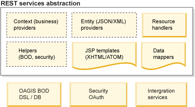

Abstracción de los servicios REST
Donde:
- Los Proveedores de contexto incorporados buscan ciertos elementos en la solicitud, como el ID de tienda, el ID de idioma o la identidad de usuario. Los Proveedores de contexto utilizan estos elementos para crear el contexto adecuado que se utiliza para recuperar o actualizar el Documento de objeto de negocio (BOD) en HCL Commerce. Los proveedores de contexto primarios son:
- Proveedor de contexto de negocio
- Proveedor de contexto de seguridad
- Los Manejadores de recursos representan los puntos de entrada para las solicitudes de recursos y se anotan con la vía de acceso, el contexto y cualquier otra información que puedan necesitar para manejar una solicitud. Los manejadores de recursos se encargan de coordinar la solicitud y la respuesta BOD y de convertir la solicitud y la respuesta a y desde un formato que pueda consumir el cliente utilizando elementos del protocolo HTTP estándar. También son responsables de las representaciones de recursos compuestos en las que hay más de un BOD u origen integrados. Además, los manejadores de recursos también son responsables de asegurar que los recursos relacionados estén identificados y especificados correctamente en la representación.
Cada manejador de recursos implementa la interfaz com.ibm.commerce.foundation.rest.resourcehandler.IResourceHandler. Puede personalizar un manejador de recursos sustituyendo sus métodos.
- Los Ayudantes ayudan a los manejadores de recursos a establecer un puente con la capa de BOD y permiten un código común reutilizable entre los manejadores. También hay ayudantes para almacenar configuración, construir los URI y para aplicar los requisitos de seguridad de transporte que se especifican para los manejadores de recursos.
- Los Correlacionadores de datos son archivos de configuración que se utilizan para transformar representaciones de recursos a y desde atributos BOD. Esto le permite personalizar de forma declarativa la representación.
- Los Proveedores de entidades predeterminados permiten la codificación estándar de las respuestas en formato JSON o XML en función de los correlacionadores de datos. Puede añadir sus propios proveedores personalizados para otros tipos de soporte que se adapten a las necesidades de su empresa.
- Las Plantillas de recursos son un mecanismo para permitirle representar representaciones personalizadas, tales como XHTML, utilizando un archivo JSP.

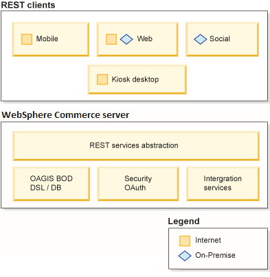

Servicios REST en HCL Commerce
Donde:
- Aplicaciones móviles
- Los servicios REST permiten el desarrollo de aplicaciones móviles que aprovechan las interfaces de usuario nativas específicas de la plataforma de dispositivos, o un navegador web integrado para la experiencia del usuario y servicios REST para datos y actualizaciones.
- Aplicaciones web
- Las aplicaciones web pueden incluir escaparates tradicionales, o funciones web específicas que proporcionan la funcionalidad de HCL Commerce mediante servicios REST. La cantidad de interacciones entre cliente web y servidor puede variar con los servicios REST que caracterizan a estas aplicaciones.
- Aplicaciones sociales
- Estas aplicaciones se representan dentro de contenedores sociales, como Facebook. Las aplicaciones sociales pueden ampliar las experiencias de compra y del cliente.
- Aplicaciones de quiosco/escritorio
- Estas aplicaciones aprovechan servicios de HCL Commerce para conectar los compradores de ubicación de tienda con la tienda y servicios en línea.

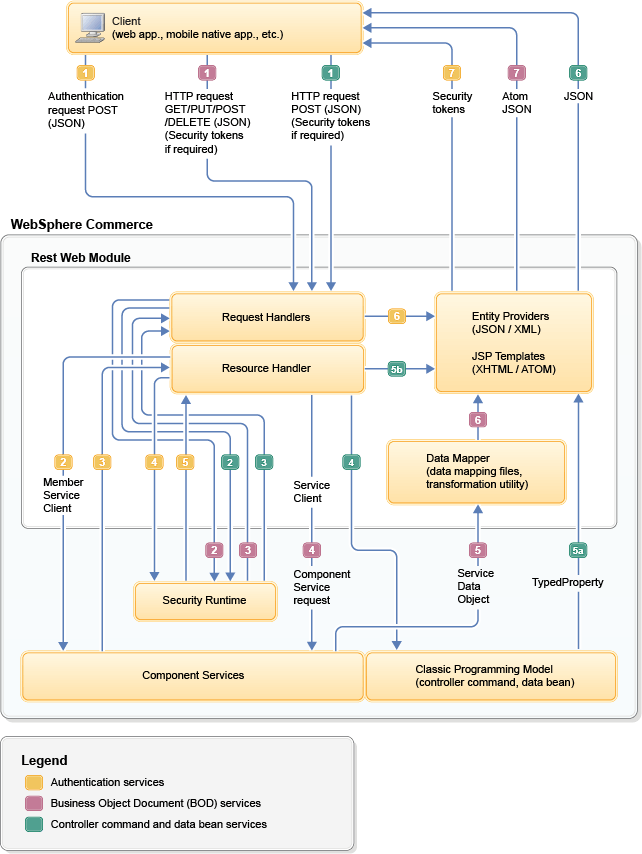

Interacción de servicios REST
- Autentica un usuario registrado o crea un usuario invitado.
- Invoca una solicitud de servicio de miembro.
- Devuelve una identidad autenticada.
- Crea señales de autenticación.
- Devuelve las señales WCToken y WCTrustedToken.
- Genera una respuesta en el formato solicitado.
- Devuelve un objeto de respuesta al cliente.
- Crea una solicitud de servicio con señales de seguridad.
- Invoca manejadores de solicitudes y BCS.
- Verifica las señales de seguridad según el tiempo de ejecución.
- Correlaciona recursos de JAX-RS con servicios de componentes de HCL Commerce, genera y envía solicitudes de servicio.
- Devuelve el resultado como objeto de datos de servicio (SDO).
- Correlaciona el SDO con el formato de datos solicitado.
- Devuelve el objeto de respuesta al cliente.
- Correlaciona recursos de JAX-RS con:
- Mandatos de controlador de HCL Commerce para ejecutar el mandato.
- Beans de datos de HCL Commerce para realizar la activación de beans de datos.
- Devuelve los resultados en:
TypedPropertypor mandato de controlador.TypedPropertypor manejador de recursos.
Los formatos de respuesta JSON y XML se soportan de forma predeterminada.
