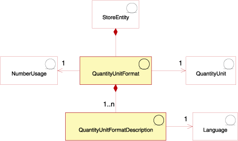

El diagrama siguiente ilustra la estructura de las unidades de medida en HCL Commerce Server:
- Unidad de cantidad y formato de la unidad de cantidad
Una quantity unit es la unidad de medida que se utiliza en la tienda. Por ejemplo, kilogramos, libras, metros, pulgadas, litros. El formato de unidad de cantidad es cómo se formatea esta unidad de cantidad en la tienda. Por ejemplo, cuántas posiciones decimales se utilizan cuando se muestra la unidad de cantidad.
Cada quantity unit format forma parte de una entidad de tienda, pero cada entidad de tienda puede tener varios formatos de unidad de cantidad.
Puede existir un formato de unidad de cantidad para cada unidad de cantidad y uso numérico. La unidad de cantidad puede tener una o varias descripciones de formato de unidad de cantidad, en función del número de idiomas que la tienda soporta.
Las unidades de cantidad que están definidas en una tienda pueden ser utilizadas por otras tiendas. Para que una tienda utilice unidades de cantidad que están definidas en otra tienda, se debe crear una relación de tiendas del tipo com.ibm.commerce.measurement.format entre las tiendas. Para obtener más información, consulte Relaciones entre tiendas. - Descripción del formato de unidad de cantidad
- Un quantity unit format description describe cómo formatear (a efectos de visualización) una cantidad en una unidad de cantidad concreta y en un idioma concreto.
- Uso numérico
Number usage define el modo en que se utiliza un número en una aplicación. Por ejemplo, si utiliza códigos de uso numérico en el código de HCL Commerce, puede elegir el modo en que desea que dicho número se formatee o se redondee (moneda o cantidad). Estos códigos (definidos en la tabla NUMBRUSG) permiten formatear el número de acuerdo con las reglas especificadas para ese tipo de uso de número en las tablas CURFORMAT, CURFMTDESC, QTYFORMAT y QTYFMTDESC. Esta opción de formato permite a las tiendas formatear los números de formas diferentes para satisfacer los requisitos de diversas situaciones.
