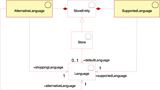

En HCL Commerce, el sitio puede definir muchos idiomas que se pueden utilizar en el mismo. Durante la creación de instancias, la tabla LANGUAGE se llena con datos para dar soporte a trece idiomas, que incluyen alemán, polaco, ruso, rumano, chino tradicional y simplificado, japonés, coreano, italiano, francés, español, portugués de Brasil e inglés. Los sitios pueden definir idiomas adicionales o dialectos de las lenguas existentes para personalizar el modo en que se presenta la información a los clientes de culturas diferentes o cuyos datos estadísticos son diferentes.
Esta sección describe las relaciones y las asociaciones que tiene el idioma con una tienda y otros elementos. El diagrama siguiente muestra el modelo de información de los elementos de idioma.
