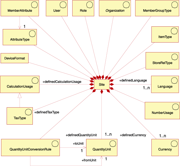

El diagrama siguiente ilustra los tipos de datos que contiene el sitio y su relación con el sitio.
