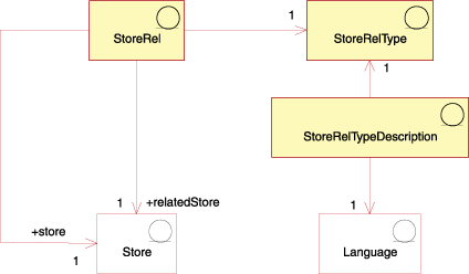

El diagrama siguiente ilustra las relaciones entre tiendas en Transaction server.
- Relaciones entre tiendas
- Una store relationship (capturada en la tabla de base de datos STOREREL) es la relación entre dos tiendas. Todas las relaciones entre tiendas son direccionales. En cada relación entre tiendas una tienda proporciona los servicios y la segunda tienda de la relación utiliza esos servicios. Por ejemplo, la tienda A utiliza los catálogos que proporciona la tienda B.
Cada relación entre tiendas tiene un tipo de relación entre tiendas (StoreRelType).
- Tipos de relación entre tiendas
- Un store relationship type (capturado en la tabla de base de datos STRELTYP) define el tipo de relación entre dos tiendas. Cada tipo de relación entre tiendas define su propia relación, es decir, los roles que desempeñará cada parte en la relación y la relación existente entre ambas.
- Tipos de relación entre tiendas soportados por HCL Commerce

- Descripción de tipo de relación entre tiendas
- Un store relationship type description describe el tipo de relación. Cada descripción de tipo de relación entre tiendas describe un solo tipo de relación. La descripción de tipo de relación entre tiendas puede estar disponible en más de un idioma.
