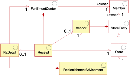

La sección siguiente describe las relaciones entre un proveedor, una tienda y otros activos.
- Proveedor
- Representa el origen desde el que una tienda recibe la mercancía y se puede considerar como un proveedor de la tienda.
- Consideraciones de reabastecimiento
- Sinónimo de registro de inventario esperado.
- Recepciones
- Consulte las recepciones de inventario. Generalmente, una recepción es el resultado de un registro de inventario esperado.
- RaDetail
- Representa información detallada sobre los artículos de un registro de inventario esperado, por ejemplo la fecha en que se espera el inventario, el ID del centro de despacho de pedidos y la cantidad solicitada.
