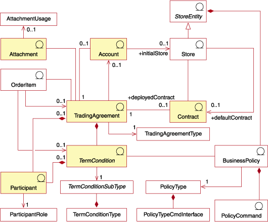

El diagrama siguiente ilustra la estructura de los contratos en HCL Commerce:

- Acuerdo comercial y tipo de acuerdo comercial
- Un contrato es un tipo de acuerdo comercial. HCL Commerce proporciona varios mecanismos de comercio que controlan las interacciones entre los compradores y los vendedores. Las diferentes ediciones de HCL Commerce soportan los siguientes mecanismos de comercio:

Un acuerdo comercial representa una instancia de un mecanismo de comercio y registra las propiedades de esa instancia de un mecanismo de comercio. Cada contrato, cuenta de negocio y RFQ de HCL Commerce se representa mediante un acuerdo comercial.
Un acuerdo comercial consta de un perfil que se almacena en la tabla TRADING; los participantes que se almacenan en la tabla PARTICIPNT; términos y condiciones que se almacenan en la tabla TERMCOND; y adjuntos opcionales que están almacenados como URI (Universal Resource Identifiers) en la tabla ATTACHMENT. Puesto que un acuerdo comercial puede tener múltiples adjuntos, los adjuntos están relacionados con el contrato comercial a través de la tabla TRDATTACH. No se soportan adjuntos para las RFQ.
Además del acuerdo comercial general, cada tipo de acuerdo comercial almacena más información específica del tipo de acuerdo comercial en su propia tabla: CONTRACT almacena información específica de contrato; RFQ almacena información especifica RFQ y ACCOUNT almacena información específica de cuentas de negocio.

- Política de negocio y mandato de política
- Las políticas de negocio son conjuntos de normas seguidas por una tienda o un grupo de tiendas. Las políticas de negocio definen los procesos de negocio, las prácticas del sector y el ámbito y las características de una tienda o un grupo de ofertas de la tienda. Son la plantilla de origen y referencia central para todas las prácticas permitidas y soportadas en una tienda o un grupo de tiendas.
En HCL Commerce, las políticas de negocio se imponen con una combinación de uno o más mandatos de política de negocio que implementan las reglas de la política de negocio, una referencia a un objeto de negocio sobre el que actúan las reglas y un conjunto de propiedades para configurar el funcionamiento de los mandatos de política de negocio. Los términos y condiciones pueden proporcionar los parámetros de las políticas de negocio a las que hacen referencia. Esta referencia permite modificar el comportamiento de la política de negocio según el término y la condición que hacen referencia a la política de negocio.
Las políticas de negocio son un recurso compartible. Cuando se listan las políticas de negocio que se pueden utilizar en un contrato, las políticas de negocio que aparecen listadas son las que son propiedad de la tienda en la que se está creando el contrato y las políticas de negocio propiedad de cualquier tienda con la que existe una relación entre tiendas de tipo com.ibm.commerce.businessPolicy.Muchos términos y condiciones de contrato hacen referencia a políticas de negocio. Esto proporciona una medida de control sobre la naturaleza de los contratos en los que entra una tienda al mismo tiempo que sigue proporcionando flexibilidad en la creación de términos y condiciones del contrato.
- Tipo de política
- HCL Commerce soporta varios tipos de políticas de negocio. Los tipos de política se definen en la tabla POLICYTYPE. En HCL Commerce, se proporcionan los siguientes tipos de políticas de negocio:
