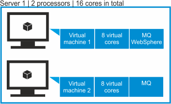

Scénario 2 : Capacité partielle sur deux machines virtuelles
Deux machines virtuelles sont déployées sur un serveur qui dispose de deux processeurs Intel Xeon 3400, chaque processeur avec huit cœurs (16 cœurs au total). Huit cœurs virtuels sont affectés à chaque machine virtuelle. Le logiciel WebSphere est installé uniquement sur la première machine virtuelle et a accès à huit cœurs. Le logiciel IBM MQ est installé sur les deux machines virtuelles et a donc accès à 16 cœurs.
Capacité partielle, deux machines virtuelles
Selon le tableau de PVU, quand le serveur a deux connecteurs, 70 PVU par coeur sont affectées à ce modèle de processeur. Le tableau suivant montre comment le coût de la licence de pleine capacité et la licence de capacité partielle est calculé pour le logiciel IBM MQ et le logiciel WebSphere installés sur ce serveur.

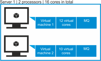

Scénario 3 : Capacité dans un environnement virtuel où la connexion au gestionnaire de machine virtuelle n'est pas configurée
Important : Dans ce scénario, le comptage de PVU par défaut est appliqué en raison de l'absence de connexion au gestionnaire de machine virtuelle. IBM accepte les rapports d'audit qui contiennent des valeurs de PVU calculées en fonction du nombre de PVU par défaut au lieu de considérer le client comme inéligible à la capacité partielle ou redevable de la pleine capacité. Pour plus d'informations, voir : Comptage de PVU par défaut sur des processeurs x86 et Gestion des gestionnaires de machine virtuelle.
Deux machines virtuelles sont déployées sur un serveur qui dispose de deux processeurs Intel Xeon 3400, chaque processeur avec huit cœurs (16 cœurs au total). 12 cœurs virtuels sont affectés à la première machine virtuelle. 10 cœurs virtuels sont affectés à la deuxième machine virtuelle. Le logiciel IBM MQ est installé sur les deux machines virtuelles.
Capacité, aucun gestionnaire de machine virtuelle
Si un gestionnaire de machines virtuelles n'est pas défini, BigFix Inventory n'a pas accès aux informations sur le nombre de sockets et de coeurs physiques sur le serveur sur lequel les machines virtuelles sont déployées. Il a accès uniquement aux informations sur le modèle de processeur et le nombre de cœurs virtuels affectés à chaque machine virtuelle. La somme des coeurs virtuels auxquels le logiciel IBM MQ a accès est supérieure au nombre de coeurs physiques qui sont disponibles sur le serveur.
Conseil : Si les données de l'hyperviseur sont manquantes pour une machine virtuelle et que le comptage de PVU par défaut est appliqué, l'ID du serveur où la machine s'exécute commence par TLM_VM.
Le nombre de PVU par cœur qui est attribué à un processeur dépend du nombre de sockets sur l'hôte. Du fait que BigFix Inventory n'a pas accès à ces informations, il affecter le nombre de PVU le plus élevé par valeur de coeur, défini pour le processeur particulier dans le tableau de PVU. Selon le tableau de PVU, quand le serveur a deux connecteurs, 70 PVU par coeur sont affectées à ce modèle de processeur. Toutefois, en raison de l'absence d'informations sur le nombre de sockets, le logiciel est doté de 120 PVU par cœur. Il s'agit du plus grand nombre de PVU défini dans le tableau de PVU pour ce type de processeur.
