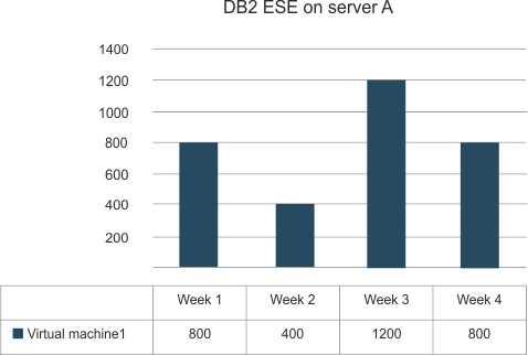

Exemple 1 : Cote d'alerte haute pour un serveur unique avec une machine virtuelle
Dans cet exemple, une seule machine virtuelle a installé DB2. La configuration de cette machine change au fil du temps afin que le nombre de cœurs de processeur disponibles pour DB2 change chaque semaine. DB2 consomme le nombre suivant de PVU.
  • 800 PVU la première semaine
  • 400 PVU la deuxième semaine
  • 1 200 PVU la troisième semaine
  • 800 PVU la quatrième semaine
La cote d'alerte haute pour DB2 pendant cette période de quatre semaines se produit au cours de la troisième semaine et équivaut à 1 200 PVU.
Cote d'alerte haute pour un serveur unique avec une machine virtuelle.

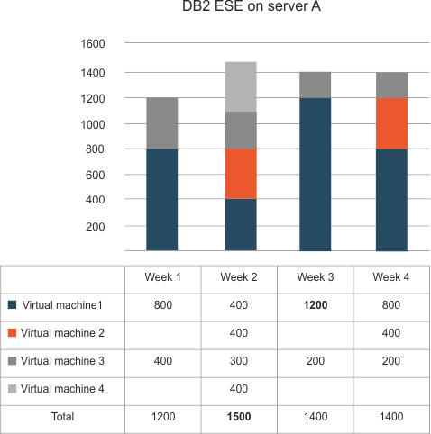

Exemple 2 : Cote d'alerte haute pour un serveur unique avec quatre machines virtuelles et sans surcapacité d'UC
Dans cet exemple, un serveur dispose de quatre machines virtuelles dont la configuration change au fil du temps. Les machines ne partagent pas de cœurs de processeur et aucun plafonnement n'est nécessaire. L'utilisation de niveau serveur de PVU est la somme de PVU utilisée par DB2 sur chaque machine virtuelle.
La valeur maximale d'une seule machine virtuelle s'élève à 1 200 PVU et se produit la troisième semaine. Toutefois, DB2 est installé sur toutes les machines virtuelles. Ainsi, les valeurs de toutes les machines virtuelles doivent être ajoutées pour calculer la cote d'alerte haute. La cote d'alerte haute pour DB2 pendant cette période de quatre semaines se produit au cours de la deuxième semaine et équivaut à 1 500 PVU.
Cote d'alerte haute pour un serveur unique avec quatre machines virtuelles.

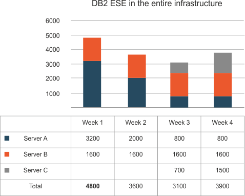

Exemple 3 : Cote d'alerte haute dans toute l'infrastructure.
Dans cet exemple, il y a trois serveurs sur chacun desquels sont installées plusieurs machines virtuelles. L'utilisation de PVU au niveau de l'infrastructure est la somme des PVU utilisées par DB2 sur chaque serveur et l'utilisation sur chaque serveur est la somme de PVU utilisées par DB2 sur chaque machine virtuelle qui existe sur ce serveur.
La cote d'alerte haute pour DB2 pendant cette période de quatre semaines se produit au cours de la première semaine et équivaut à 4 800 PVU.
Cote d'alerte haute pour toute l'infrastructure.
