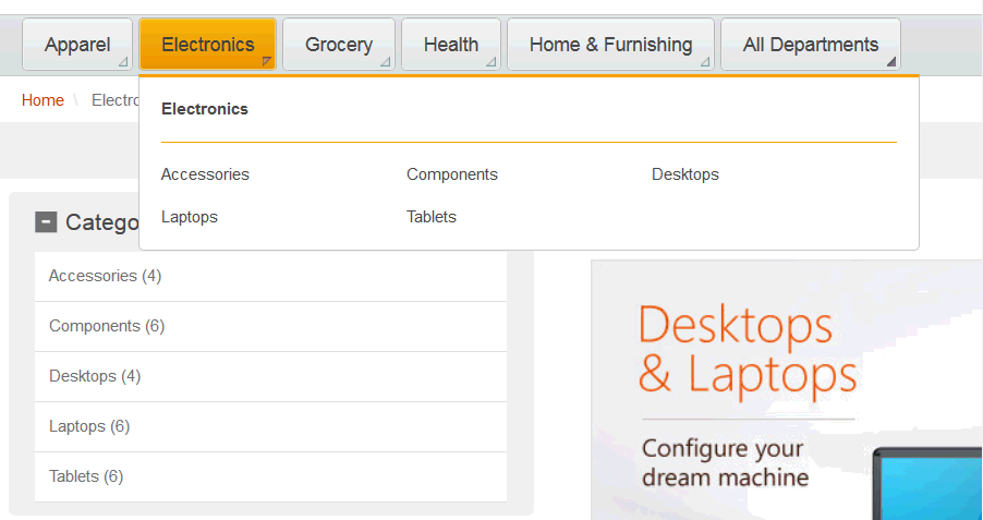

Pour modifier la facette de la catégorie à trier par nom de catégorie :
UPDATE FACET SET SORT_ORDER='1' WHERE FACET_ID = -1001
A la suite de la modification de l'ordre de tri :
  • Les facettes sont triées par ordre alphabétique dans le menu de navigation supérieur et lors de la navigation en vitrine :
    Facettes de la navigation en vitrine

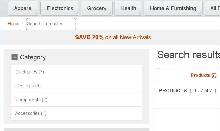

  • Les facettes sont triées par nombre lors de la recherche dans la vitrine :
    Facettes lors de la recherche dans la vitrine
